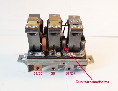

Eigentlich hast Du das ja auch schon gemacht. Nur um sicher zu gehen, dass da nichts von der Lima am Akku ankommt, würde ich mal versuchen die Akkuspannung mittels der größten Verbraucher (volle Beleuchtung) runter zudrücken.
Bild 1: SIBA-Regler, offen
Wenn Du jetzt an D+ 13,5V oder auch 14V misst, dann ist ein kaputter Rückstromschalter ein guter Kandidat. Hast Du ein Labornetzgerät zur Hand? Notfalls geht es auch mit dem Akku oder mit einem Netzgerät von einer Festplatte, wenn es 12V hat. Lege +12V an D+ und Masse an den Fuß den Reglers. Nun muss der Rückstromschalter schalten. Das siehst Du, es zuckt, wenn es heile ist. Im Bild 1 habe ich Dir den Rückstromschalter markiert. Aber Du kannst es auch messen. Dazu die Spannung zwischen Masse und 51/30 messen. Die ist erst null, sobald der Rückstromschalter schaltet, liegt die Schaltspannung an. Meist schalten die schon bei 11V und bei 9V zucken sie schon.
Wenn das nicht passiert, ist Dein Rückstromschalter defekt. Nun ist die Frage, warum er defekt ist. Das kann triviale Gründe haben – Kabel ab und sowas. Oder die Spule ist hin, das ist doof, aber kein Weltuntergang. Die kann man neu wickeln, ist ein blödes Gefummel, aber machbar. Oder: irgendwie neu – das geht ja immer.
Aber soweit sind wir ja noch gar nicht. Schau doch mal, ob Du mit der Diagnostik weiterkommst und melde Dich wieder.
Herzliche Grüße aus Wiesbaden Euer volker

ja, das hätte ich natürlich noch schreiben sollen, dass Du den Regler abklemmen musst... Deine Untersuchungen zeigen, dass Dein Regler mindestens ein Problem mit dem Rückstromrelais hat. Was mich aber auch etwas stutzig macht, sind die Werte der geregelten Spannung. Aber dazu gleich mehr.
Wenn die Spule des Rückstromrelais ok ist, dann sollte sie einen ohmschen Widerstand von rund 28 Ohm haben. Miss das mal, also den Widerstand von 61/D+ zu Masse. Wenn der viel kleiner ist, dann hast Du womöglich Windungsschlüsse und die Spule baut kein anständiges Magnetfeld mehr aus. Du kannst natürlich auch die Stromaufnahme messen, wenn Du (bei abgeklemmten Lima-Kabeln) +12V auf 61/D+ legst (Masse liegt natürlich auch an). Dann fließen da – oh Wunder - rund 400mA. Hast Du eine Möglichkeit Impedanzen, bzw. Induktivitäten zu messen?

mh, 86 Ohm. Das ist viel. Da stimmt was nicht mit der Spule des Rückstromrelais. Wenn Du die 12V zwischen 61/D+ und Masse legst, kannst Du dann überhaupt ein Magnetfeld wahrnehmen? Also, wenn Du auf das Relais drückst, will es dann haften? Oder wenn Du einen kleinen Schraubendreher in den Spalt hältst, nimmst Du da ein Magnetfeld wahr?
Trotzdem bleibt der hohe Widerstand ein Rätsel. Da ist auch kaum eine Chance für „irgendwie schlechter Kontakt“. Kannst natürlich trotzdem noch mal prüfen, ob die beiden Lötstellen der Spule in Ordnung sind (eine oben bei 61/D+ und eine unten in der Nähe von A an Masse.

ich habe mir heute die Mühe gemacht und die Spule rausgelötet. Nachdem Auslöten der Leitungen konnte ich folgendes messen:
- Widerstand der Spule des Spannunsgreglers: 86 Ohm
- Widerstand der Spule des Rückstromschalters: OL --> Hat also keinen Durchgang
- Widerstand der Spule des Anlasserrelais: 3,9 Ohm
Ich habe dann die eigentliche Spule des Rückstromschalters entfernt und festgestellt, dass sich die angelötete Leitung gelöst hat. Provisorisch konnte ich dann einen Widerstand der Wicklung von 96 Ohm messen. Als ich Spannung angelegt habe, hat sich das Relais leicht bewegt, aber nicht ganz angezogen. Wenn man den Anker händisch andrückt, hält er die angezogene Position. Dabei ist mir dann aber der kleine Rest des inneren Spulenendes abgerissen und ich habe die Wicklung komplett runter gemacht. Außendurchmesser betrug vorher 11,1 mm und der Kern innen 8,35 mm (mit Papier). Der Draht hat einen Durchmesser von 0,13 mm (mit Mikrometer gemessen) und ist in etwa 35 m lang. Ich habe dann versucht, mit verschiedenen Formeln und Methoden auf die Windungszahl zu kommen, aber die Ergebnisse variieren stark.
Macht es denn überhaupt Sinn, die alte Wicklungszahl herzunehmen? Ich meine, scheinbar hat es ja damit auch nicht wirklich funktioniert. Noch dazu ist es gar nicht so leicht, einen Spulendraht mit dem Durchmesser zu finden. Da ich jetzt weiß, wie das ganze aufgebaut ist, würde ich die Spule "einfach" neu wickeln. Allerdings bin ich mir jetzt nicht sicher, mit welchem Drahtdurchmesser und mit welcher Anzahl von Windungen. Da bleibt wohl nur das Rantasten :lol:. Hinzu kommt, dass ich mir jetzt auch unschlüssig bin, ob ich die Spannungsreglerspule auch gleich neu wickle. Besser als jetzt komme ich nicht mehr ran.
