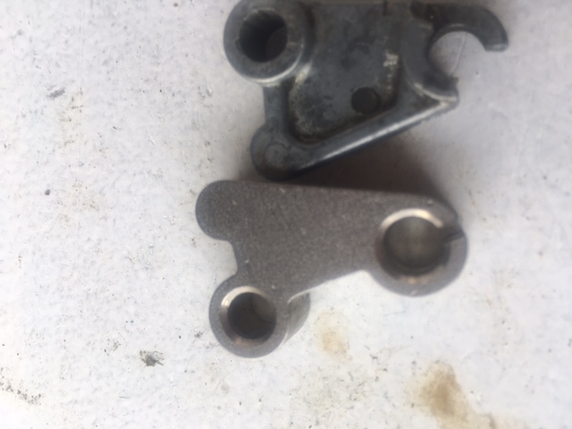

Liebe Perle Fahrer,
bei mir war an einer Perle der Schalthebel teilweise abgebrochen. Nachdem ich einen neuen montiert habe, springt der 1. Gang überhaupt nicht mehr raus, obwohl mein Schaltdrehgriff von einer Quickly ist. Insgesamt funktioniert die Schaltung an der Perle trotzdem ohne Probleme.
Den Schalthebel gibt es beim Club, Tafel 1 Bild 68, Teile Nr. 12.1317 für 22 €.
Wenn ich Lust und Zeit habe, werde ich den Hebel auch an einer anderen Perle austauschen und bin gespannt, ob der 1.Gang dann hält. Soweit mal danke Hans, ich kann Deine Erfahrungen bestätigen. Hoffentlich hilfts bei Bernd auch.

Hallo Perlefahrer/innen
anbei noch ein Bild vom alten und neuen Schalthebel. Der neue Schalthebel ist runder, als der alte. Bestimmt nicht ohne Grund?
Schönen Sonntag, Gruß Karl

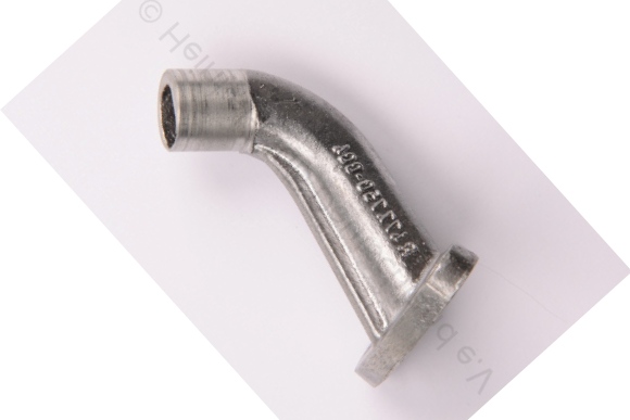

Der Versuch an Frohnleichnam schon, den fehlenden Luftfilter mit neuer Gummimanschette zu montieren,
scheiterte ja durch einen falschen Ansaugkrümmer, wie meine Recherche ergeben hat
(Vergaser war nur über ein flexibles Gummirohr mit dem Ansauggeräuschdämpfer verbunden) Muss ich halt nochmal 80.- € in die Hand nehmen, dass der LUFI wieder dran kommt !

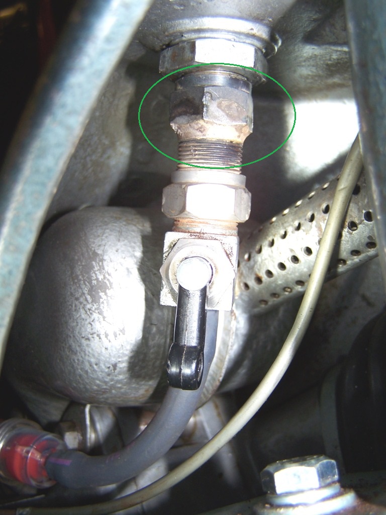

Heute noch den Tankanschluss verlängert, damit der Benzinhahn leichter bedient werden kann, falls meine
Frau dem Reiz des Perlefahrens doch nicht widerstehen kann
Natürlich wurden auch die Standröhrchen und das Sieb am Benzinhahn entsprechen verlängert, sodass ich
auch wieder 0,2 l Reserve zur Verfügung habe (vorher nur 0,1 l) Ich muss sagen, dass die Perle richtig Spaß macht und ich sie bei Kurzstrecken inzwischen meinem schweren
