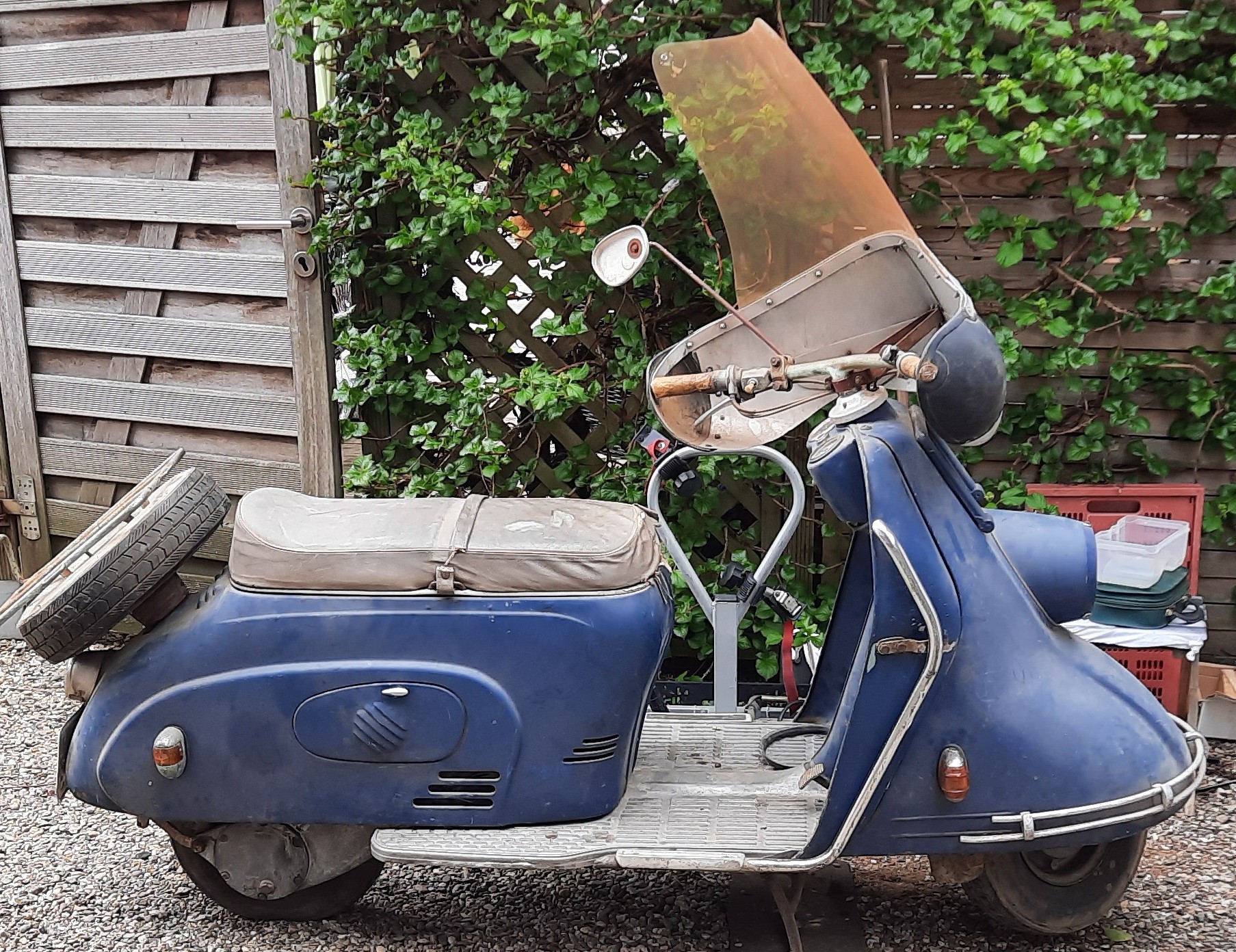

Ich bin beim Ostereiersuchen wie die Jungfrau zum Kinde an einen Heinkel Tourist 102 A1 geraten. Glückes Geschick und Tirili
Das Fahrzeug ist Baujahr 1955, erste Hand, Anfang der 70er abgemeldet. Alle Papiere einschließlich Kaufvertrag und Servicescheckheft dabei. Schlüssel auch.
Technisch kann ich noch nicht viel sagen, das Schaltgestänge ist gebrochen, der Ständer scheint verzogen, ein paar Beulen hier und da.
Optisch leider mal gepflegt übergetüncht, darunter verbirgt sich wohl Neptungrün.
Nichts durchgerostet, aber so viel Oberfläche befallen, dass wohl alles neu beschichtet werden muss.

Großes Osterei! Der schaut doch gut aus, Glückwunsch!
Wenn er nicht fest ist, dann neues Öl rein (siehe Forum), neue Reifen, Spiegel (Scheinwerfer?) Und los geht's.
Der Inhalt der Sitzbank hat sich wohl auch aufgelöst. Tolle Patina, zumindest auf dem Bild. In Würde gealtert.

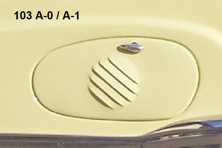

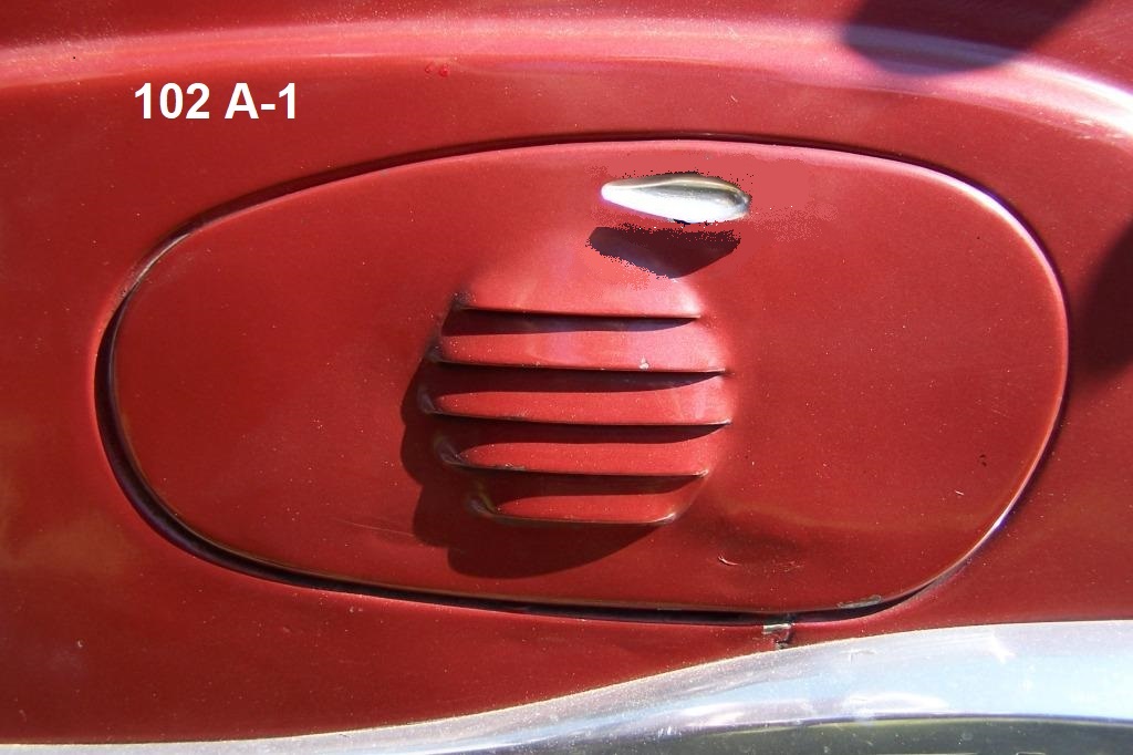

Wenn ich mich nicht irre, ist an Deinem Kofferkasten die Vergaserklappe von den Nachfolge-
Modellen 103 A-0/A-1 montiert. Das nur am Rande Und noch en kleiner Tip:
