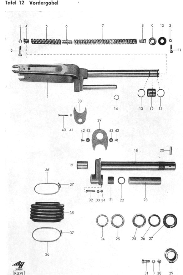

Hier musste ich auch erst die Explosionszeichnung betrachten, fand aber trotzdem nicht das
Teil, mit dem Du Probleme hast
Habe mal diese Abbildung hier eingefügt, anhand derer Du uns mitteilen kannst, worum es sich
handelt. (Auf das Bild klicken und mit + vergrößern)
Vielleicht meinst Du auch das Teil Nr. 10, das aber als Anschlag aus Gummi besteht und der Vorbesitzer hat
hier schon mal improvisiert
Dieses Teil aus Alu fand ich jedenfalls nicht.wie man das obere Alu-Gegenlager der Druckfeder aus dem Gabelaußenrohr herausbekommt.

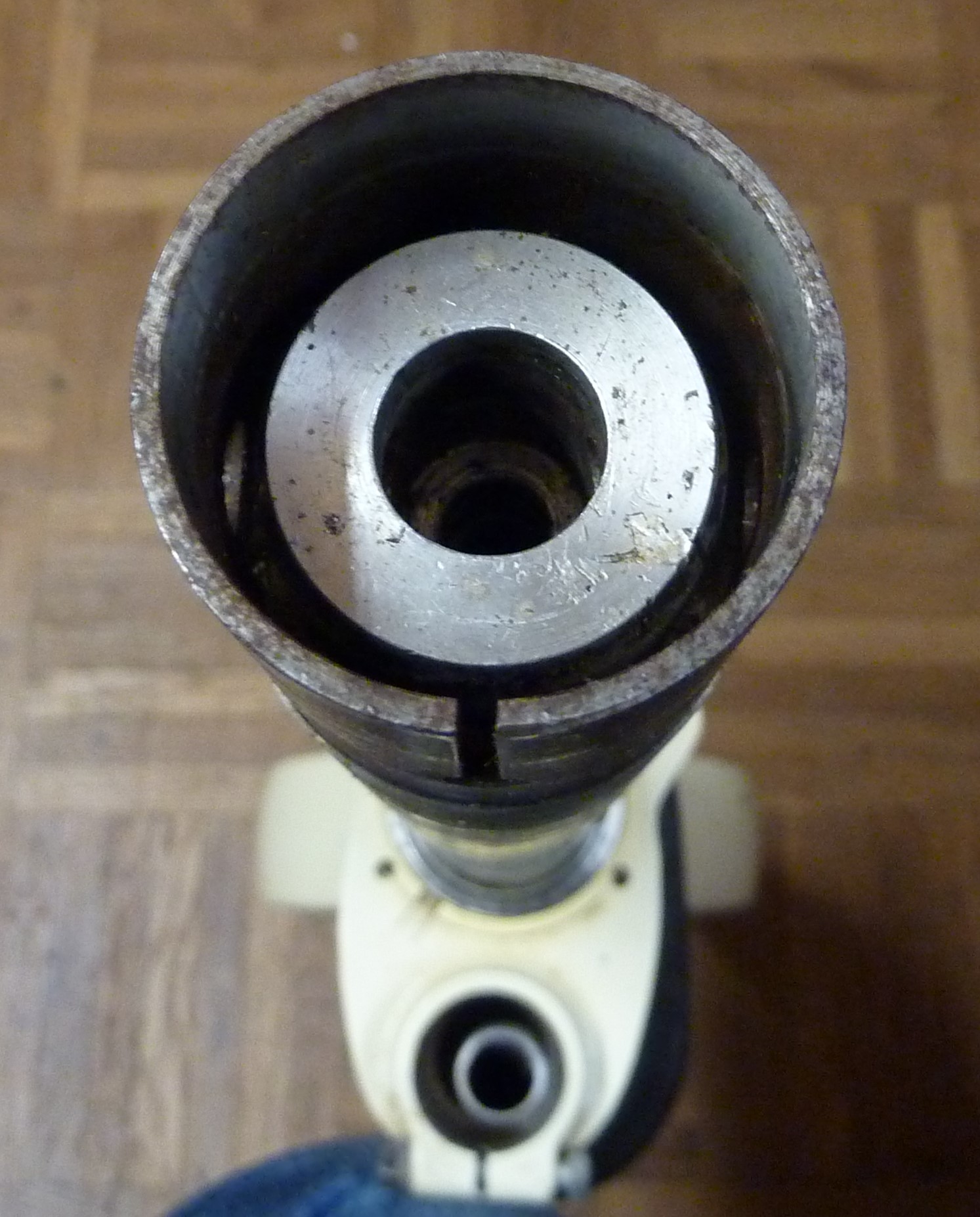

Das hat mich eigentlich auch gewundert, dass das obere Alu-Gegenlager für die Druckfeder im Gabelaußenrohr in der Ersatzteilliste nicht aufgeführt ist.
Ich habe dazu ein Bild als Datei angehängt.
Ob das original ist oder ob ein Vorbesitzer da was improvisiert hat, kann ich nicht sagen.

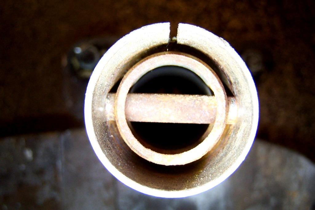

Ich bezweifle, dass sich diese Buchse herausnehmen lässt !
Deshalb ist sie auch nicht als E-Teil aufgeführt.
Im unteren Bild siehst Du diese Buchse in der Klemmbefestigung des 103er Steuerrohres
für den Lenker, der ja beim 102 A-1 und 103 A-0 identisch ist
. Im 102er Steuerrohr dient diese Buchse auch zur Abstützung der Feder, was bei den
103er Gabeln nicht mehr der Fall ist !
Der querliegende Spannstift dient nur zur Sicherung des Lenkers gegen Verdrehen
