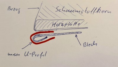

Moin Jörg,
ich würde Dir gerne helfen, aber ich weiß nicht, ob ich Dein Problem richtig verstanden habe. Ich probiere es mal. Also so in etwa sieht doch der Schnitt aus – und das rote U-Profil (was dann in Realität schwarz sein sollte) ist das, was Dir Sorgen macht, richtig?
Eine Art Schnittzeichnung :-)
Bei mir ist das schon ein paar Tage her, aber soweit ich mich erinnern kann, habe ich mir einst ein U-Profil aus Gummi besorgt. Das habe ich über die Blechkante gezogen, entsprechend etwas zu kurz abgelängt, dann an der Stoßstelle mit einer Rasierklinge „geschäftet“, also beide Seiten Keilförmig verjüngt, damit es keine dicke Überlappung gibt und dann zusammengeklebt oder vulkanisiert. Schließlich wieder über das Blech gezogen und danach die Sitzbank mit dem Blech verschraubt. Das hält jetzt seit rund 14 Jahren. Von solchen U-Profilen gibt es eine üppige Auswahl im Netz. So hab ich das gemacht – ich weiß aber weder, ob das so „okinal“ ist, noch, ob es bessere Methoden gibt. :D

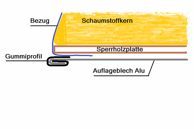

Heinkel-Bernd hat dazu eine tolle Skizze erstellt. Hoffentlich ist es ok, wenn ich die hier noch mal poste.
Detail Sitzbank A-0,A-1.png (41.97 KiB) 4771 mal betrachtet
Das bei mir vorhandene Profil sieht so aus:
Dieser Aufbau mit der doppelten Gummilage unter dem Alu-Blech mit Falz funktioniert (bei mir) leider nicht.

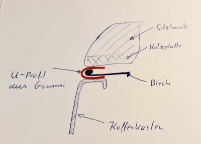

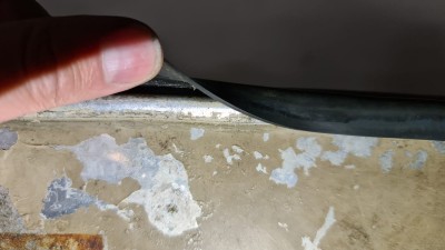

nun habe ich mich doch noch mal in Garage begeben und nachgeschaut, wie es denn nun genau bei mir aussieht. Hier die Zeichnung dazu und noch ein Bild.
Schnitt - aber jetzt richtig. ;-)
Mehr oder weniger aussagekräftiges Bild
Im Vergleich mit Bernds Zeichnung wird ersichtlich: Meine Lösung ist nicht original. Allerdings halte ich es bei meiner Aluplatte für unmöglich, ein Gummiprofil oder was auch immer zwischen den umgebördelten Rand der Aluplatte zu bekommen. Meine Aluplatte ist auch schon an vielen Stellen gerissen, das Material ist spröde. Ich gehe davon aus, ich würde sie zerstören, wenn ich versuchen würde den Falz aufzuweiten, um dort eine Dichtung einzustecken. Das lass ich mal lieber.
Was Deine Beobachtung mit der Dopplung der Gummidichtungen angeht: Das kann ich mir vorstellen, mein Kofferkasten schließt satt. Wäre die Dichtung doppelt so stark, schlösse er sich sicher nicht mehr.
Ich lebe mit meiner Lösung gut und dadurch, dass ich meine Dichtung im Umfang etwas zu klein gemacht habe, liegt sie auch rundherum gut an. Ich lass das so. Aber was machst Du? :D
Viele Grüße aus Wiesbaden volker
