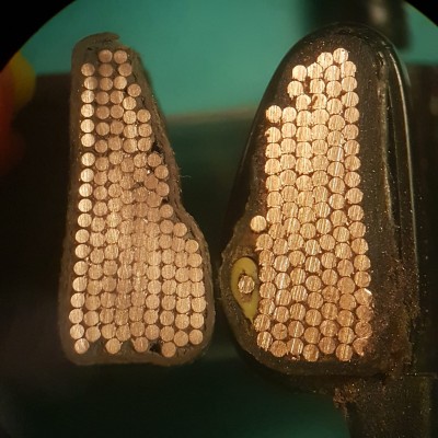

Ich bin mir sehr sicher, dass viele Magnetsysteme hier und da einen Windungschluss haben. Gut, dann bringt die Maschine vielleicht nicht mehr die volle Leistung, aber hinüber ist sie noch lange nicht. Dazu ein aufschlussreiches Bild: Man sieht links eine Spule eines Bosch-Magnetsystems und rechts eine Spule des SIBA-Magnetsystems im Schnitt. Man kann gut erkennen, wie sich die Drähte im Laufe der Jahrzehnte regelrecht ineinander gearbeitet haben – da wird es immer mal den einen oder andern Windungsschluss geben.
Schnitt durch eine Erregerspule. links Bosch; rechts SIBA
Also nicht den Mut verlieren.
