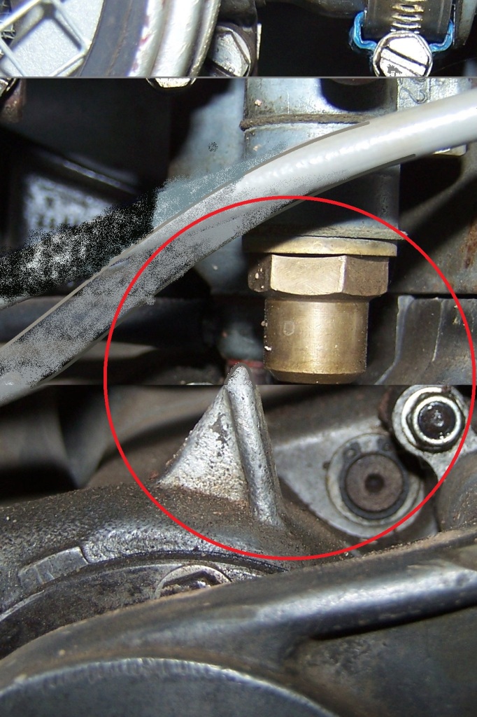

habe mir eine Pertinax-Buchse zwischen Vergaser und Ansaugkrümmer vom Club gekauft.
Ich habe folgendes Problem:
Wenn ich den Vergaser vollständig auf die Buchse aufstecke, stößt die Verschlussschraube vom Vergaser an die "Anschlagnase" von der Schwinge.
Selbst wenn ich den Ansaugkrümmer abdrehen lassen würde, würde die "Anschlagnase" bei starker Einfederung der Schwinge an die Verschlussschraube des Vergasers kommen.
Hat da jemand eine Idee?

Re: Pertinax Buchse
Hallo Henning,
Danke für die Hilfe.
Ich meine die Verschlussschraube vom Vergaser, die die Schwimmerkammer am Vergaser befestigt. Der Vergaser steht durch die Pertinaxbuchse weit hinten, dadurch kommt die Verschlussschraube an die Anschlagnase von der Schwinger...oder der Vergaser hängt zu tief.....
Denny
Ich versuche gleich Mal ein Foto zu machen....
Denny

Re: Pertinax Buchse
Hallo Bernd, genau das meine ich:( .
Ich wusste nicht das es eine überarbeitete Version des Ansaugkrümmers gibt. Jetzt habe ich für die Buchse 28 Euro bezahlt und hatte sie schon montiert......also wird der Club die nicht mehr zurücknehmen....
Gibt es keine andere Möglichkeit? Schwingen habe ich genug da, wenn ich die Anschlagnase etwas kürze, sollte es doch normalerweise keine Probleme geben, oder?
Ich denke aber nun auch das ich Herr Kurz frage ob er gegen eine kleine Gebühr zurücknimmt und werde mir einen Krümmer besorgen.
