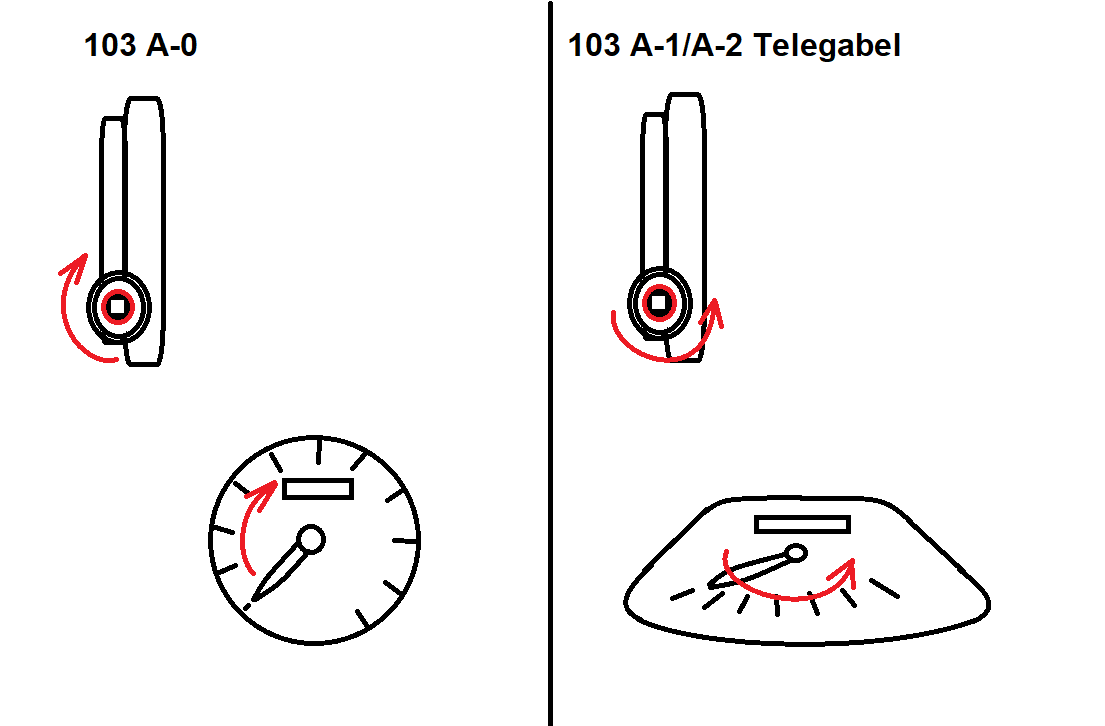

Zum Thema Antrieb: Gundolf hatte mal ein Bild gepostet, beim A0 ist die Drehrichtung rechts und als Zahl 2105532/4/1 ....die 1 ist da wichtig.

Eigentlich ganz einfach:phenomeno hat geschrieben: 07.06.2020, 21:13 Zum Thema Antrieb: Gundolf hatte mal ein Bild gepostet, beim A0 ist die Drehrichtung rechts und als Zahl 2105532/4/1 ....die 1 ist da wichtig.
Es gibt zwei Antriebe, an denen die Tachowelle nach hinten abgeht.
Schaut man von hinten in die Aufnahme für die Tachowelle und dreht dabei den Antrieb in Drehrichtung
des Rades, dreht sich die Wellenaufnahme auch in Drehrichtung des Tacho-Zeigers;
Beim kleinen Rundtacho des A-0 rechts herum, beim großen Schalenlenker-Tacho A-1/A-2 links herum
Das 101er und 102er Modell hatten den Tachoantrieb in der Radnabe integriert, hier hatten nur
die Instrumente eine andere Wegzahl
Klaus Drobig
