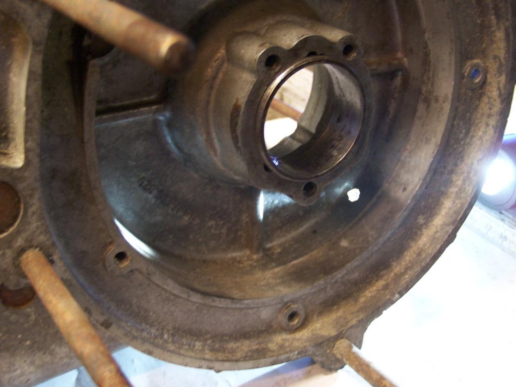

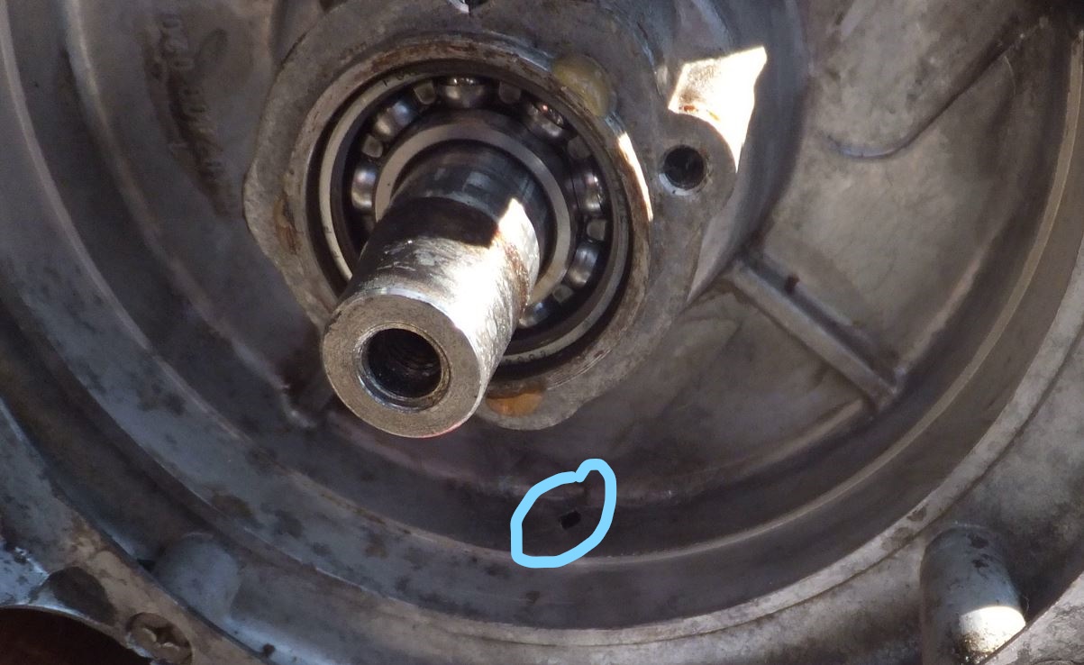

beim Kohlenwechsel am A0 haben wir ein kleines Loch im rechten Motorgehäuse festgestellt – s. Bild
Öl war keines im Gehäuse.
Welche Auswirkungen kann das Loch bewirken?
Muss es geschlossen werden, wenn ja wie?
Freuen uns über jede Info und Tipp.
Grüße Pema

Das Loch scheint nicht in den Motorraum zu führen. ???
Wenn's tatsächlich nur in die freie Umgebung führt, dürfte es nicht weiter stören.
Die drei braunen Schweißpunkte (oder was ist das?) störten mich. Sind die von der Urmontage?

Nein, das sind keine Schweißpunkte.
Der Vorbesitzer hat mit Silikon die 3 Öffnungen abgedichtet.
Wir haben die "Silikonpropfen" entfernt weil die Dichtung extra Aussparungen für die Öffnungen hatte.

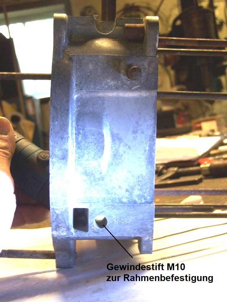

Beiträge: 3470
Re: Loch im Motorgehäuse
Servus Pema,
auch ich lerne immer wieder und gerne dazu :D
Habe mal nachgesehen:
Dieses "Loch" ist die Fortsetzung der Gewindebohrung für den
unteren rechten Zuganker (Motorbefestigung am Rahmen) und
hat keine Verbindung zum Inneren des Kurbelgehäuses :wink:

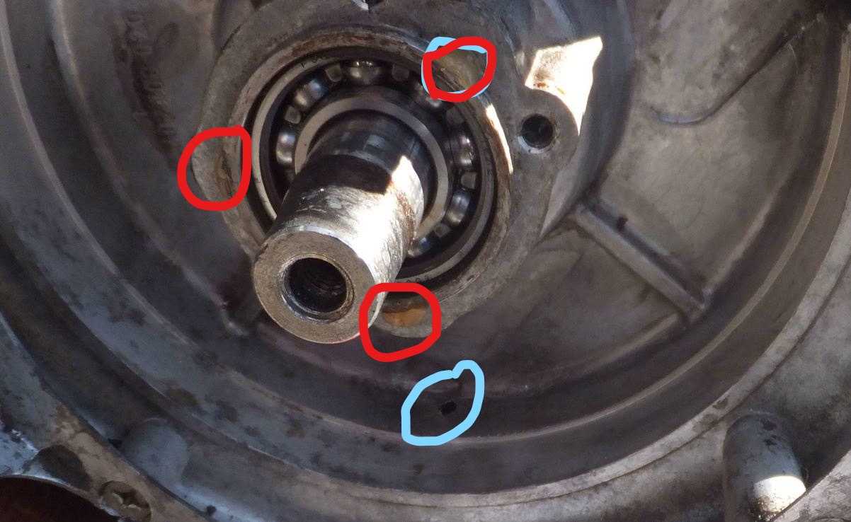

Für was sind eigentlich die 3 Bohrungen gedacht die der Vorbesitzer mit Silikon geschlossen hatte. :?:
Wir haben sie ja wieder frei gelegt.
Grüße Pema

Ein Bild sagt mehr als 1000 Worte :lol:
Rote Kreise
Bohrungen
Bohrungen

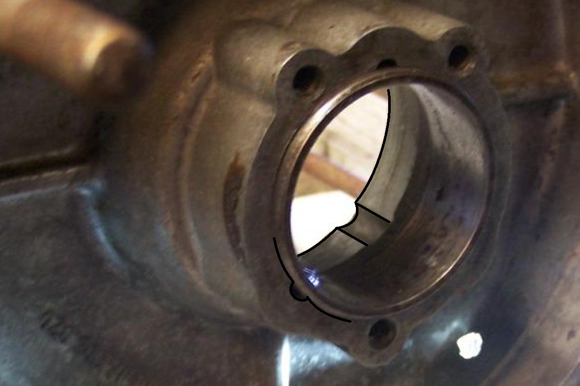

Pema hat geschrieben: 04.06.2020, 19:28 Für was sind eigentlich die 3 Bohrungen gedacht die der Vorbesitzer mit Silikon geschlossen hatte. :?:
Das sind die Fortsetzungen der drei halbrunden Nuten, die sich in Längsrichtung des KW-Stumpfes
im Lagersitz befinden (Siehe Foto)
Der Konstrukteur wird sich dabei schon was gedacht haben :?
Auf jeden Fall offen lassen.
Zum Kurbelgehäuse dichtet die Papierdichtung den Stator ab und zur Kurbelwelle
der Wellendichtring :wink:
