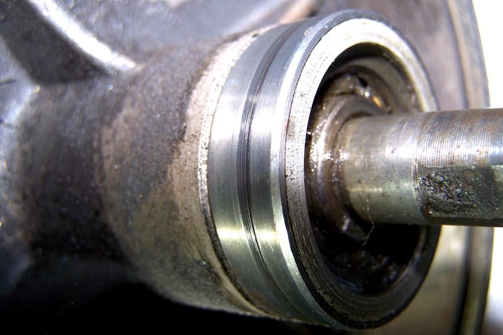

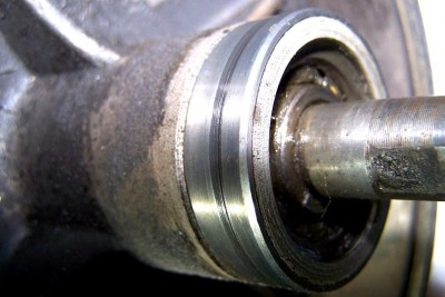

bin auch gerade beim Basteln. Vorderradnabe auseinandergenommen, gereinigt neue Beläge und wieder zusammengebaut. Die neuen Beläge in Normalgröße schleifen leicht, schlimm? Bremsschlüssel kann man doch nicht verkehrt einsetzen, da dieser doch dann sehr dicht an der Bremstrommel anliegt. Das abgerundete Teil zeigt bei mir zur Achse. Was mich stutzig macht: Zusammenbau hatte ich die Explosionszeichnung daneben liegen und es fehlen ein paar Teile, Tachoseitig die Hülse, Dichtung, Simmering. Dann auf Tafel 13 die Nr. 4??? Denke, das ist der Ring, der saufest auf der Nabe sitzt oder?? Die Vordernabe hat aus dem Schlachtroller jedenfalls einwandfrei funktioniert. Hattet ihr auch schon einmal so etwas?

Servus MiGo,
Bremsnocken in "Ruhestellung" ist. Auch wenn dieser falsch eingesetzt ist !
Kann sein, dass in der Nabe die Passscheibe Bild Nr. 5 fehlt und jetzt die Bremstrommel
leicht an der Ankerplatte (Bremsscheibe) schleift
Leider macht sich auch der Hersteller dieser Bremsbacken nicht mehr die Arbeit, die Stirnseiten
der Beläge anzufasen, was jetzt dem Monteuer überlassen wird
Auch die seitlichen Längskannten sollten leicht "gebrochen" werden.
In der Montageanleitung Vorderrad steht:
"Beim Wechseln des Bremsschlüssels 75/6 beachten, dass der
lange Nocken (Einkerbung) des Bemsschlüssels nach unten zeigt".
Die Einkerbung am langen Nocken bietet Platz für die Rückholfeder.
Die Positionierung des Bremmschlüssels "nach unten" setzt natürlich voraus,
dass sich dieser über der Vorderachse befindet
(Wie auf Abb. 75)
Man hätte auch unmissverständlich "in Richtung Achse" schreiben können
Die Buchse Bild Nr. 23 ist als Abstandhalter zum Lager zwingend erforderlich !
Wenn geschlossene Lager eingebaut wurden, dienen die beiden Radialdichtringe
nur noch als Staubschutz und der Zustand des aufgeschrumpften Rings Nr. 4 ist
dann auch nicht mehr relvant.
