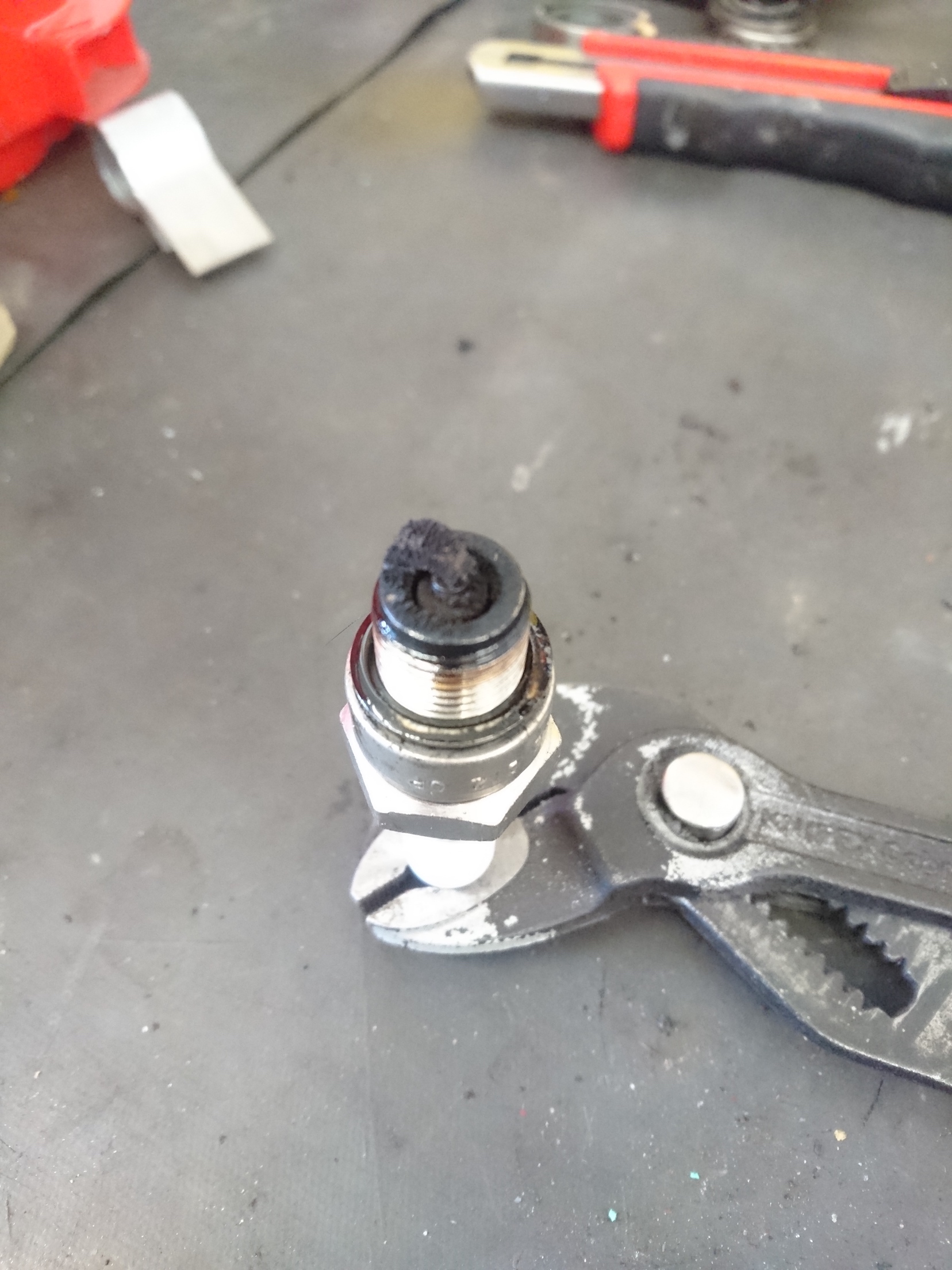

Re: seltsames Motorverhalten
Hi!
Vielleicht kommt man weiter, wenn man mal die Kerzenbilder vergleicht:
1.) Rote Ampelphase simulieren, und wenn er dann bei "grün" nach den Versuch Gas zu geben stirbt, die Kerze rausnehmen und begutachten.
Dieses Kerzenbild dann vergleichen mit
2.)Motor warm fahren. Dann mindestens 5km Vollgas fahren und dann während der Fahrt zackig nacheinander Gas ganz zurückdrehen und den Schlüssel auf Zündung aus drehen. Nun ebenfalls die Kerze begutachten.
Es könnte andererseits aber auch sein, dass die Beschleunigerpumpe nach längerem Leerlauf nicht sofort richtig arbeitet. Kannst du nicht mal von einem Heinkelfreund, der das Phänomen bei seinem Roller nicht hat, die Beschleunigerpumpe ausleihen und in deinem Vergaser probieren?

So - zurück vom Schrauben. Der Patient steht eben eine Stunde von meiner Werkstatt entfernt.
Was ich heute gemacht habe: Kerze angeschaut, die war sehr schwarz und verkohlt - läuft also zu fett.
Dann habe ich mir die verbaute Nadel angesehen und mit der neu erworbenen vom Club verglichen. Die verbaute hat eine schlankere Form (von Auge sichtbar) und oben eine Kerbe als Markierung. Die neue Nadel hat 4 oder 5 Ringe und ist wie gesagt bauchiger.
Habe dann diese verbaut (2. Kerbe von oben) und den Motor gestartet. Im Standgas sehr ruhiger Motorlauf doch beim plötzlichen Gasgeben geht er sofort aus. Habe dann mit drehen der Gemischregulierschraube eine einigermassen akzeptable Einstellung bekommen. Jedoch ist der Leerlauf relativ hoch. Dieser lässt sich auch nicht mit der Leerlaufregulierschraube drosseln, denn die Schraube konnte ich soweit herausdrehen, dass sie keine Wirkung auf den Gasschieber mehr hatte.
Also läuft er nun zu mager?
