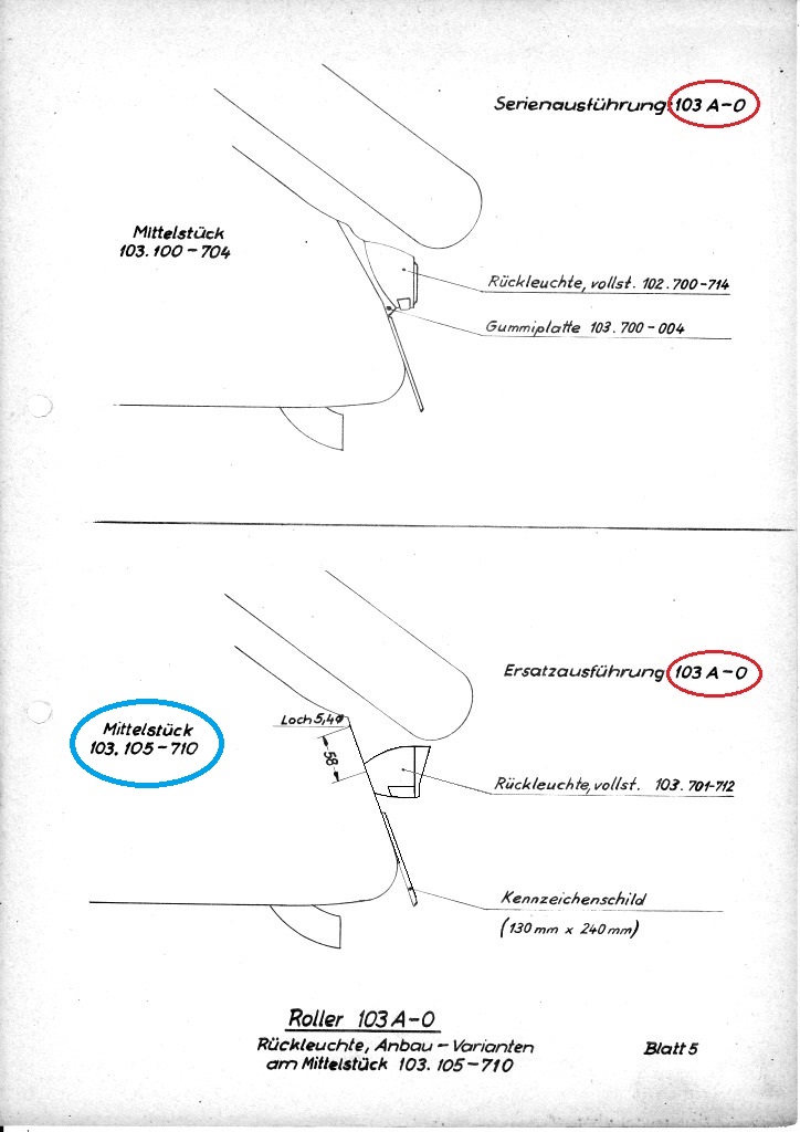

1. Passt das fotographierte Plasterücklicht zum Modell bzw Baujahr ? Ich kenne nur das Schwanenhalsrücklicht beim A 1;

Wie Du auf der letzten KD-Mitteilung entnehmen kannst, passt das Plastikrücklicht
(auch Kleeblattrücklicht genannt) auf Deinen Kofferkasten, wenn die Fläche,
auf der das Nummernschild gemeinsam mit dem Rücklicht sitzt, eine Ebene
besitzt.

Und dann noch mit konkreten Infos lt den KD Mitteilungen .
Ich entnehme dem , dass das Kleeblattrücklicht zum A 1 passt und sogar etwas seltenes ist .
Obwohl mir das Schwanenhals ja besser gefällt ...
Beides sind mit 89 aber auch echte Kostenfaktoren..
Die notwendige flache Fläche kann ich auf meinem Bild nicht eindeutig erkennen , aber ich gehe mal davon aus , dass es passt .
Weil der Roller ja auch so zusammen war .
Und er von 1960ist , also 1 Jahr nach der KD Info . Dann dürfte egtl. nur noch der Kofferkasten 103.105.710 verbaut worden sein.
Ansonsten würde ich die zukünftige Nummernschildplatte mit Gummipuffern zum Auflageausgleich befestigen.
Also die einfachste Lösung - alles lassen , alles gut :)
