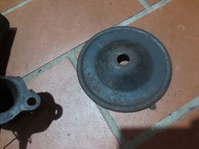

3.Ach ja , kennt jd. die kleine Platte /deckel ? ich nicht ...
Vielen Dank für Eure sachdienlichen Hinweise )

Ich auch nichtsoerupwichtel hat geschrieben: ↑25.01.2020, 01:32 3.Ach ja , kennt jd. die kleine Platte /deckel ? ich nicht ...
