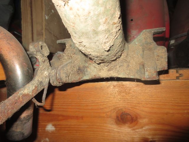

1.Bei den Teilen war ein Ständer dabei - aber der A2 Ständer ! Nun habe ich mal den Rahmen fotografiert -
gehört der A2 Ständer zum Rahmen (dann wäre es ein Übergangsmodell o.ä.) oder ein normaler A 1 Ständer ?

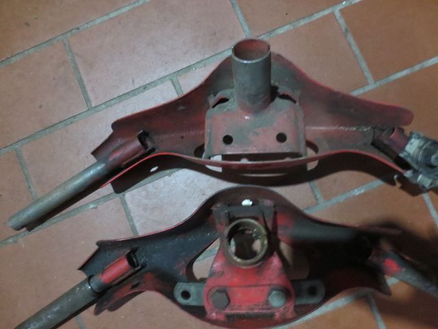

2 Zweite Frage zum Lenker . Der obere Lenker ist von mir ein A1 Lenker , leider gebrochen .
Nun war der untere lenker mit bei den Teilen - der ist aber von innen anders . Passt der uneingeschränkt beim A 1 ?

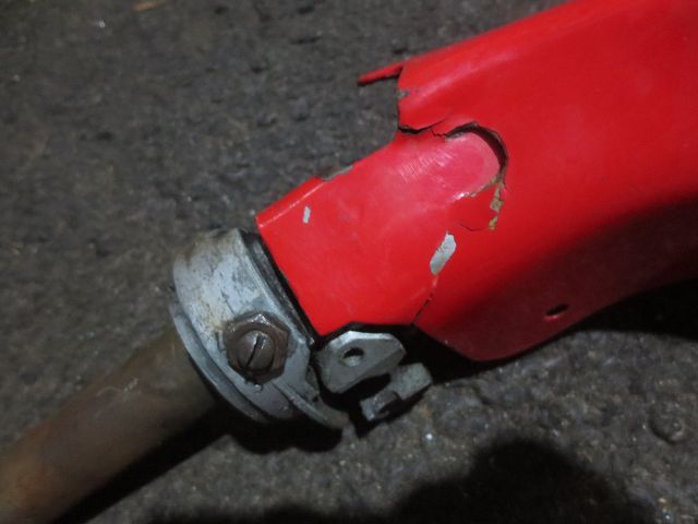

3 Der originale Lenker ist bei einem Sturz gebrochen . Ist das schweissbar ? Oder alles Murks ?

Zu 1.) Ständer
Habe jetzt bei dem 1. Foto etwas gebraucht, bei dem Dreck etwas zu erkennen
aber nach der Verwendung einer Stahlbürste ging`s dann
Dieses Gussteil am Rahmen ist die gemeinsame Aufnahme von Bremspedal und Rohr-Ständer.
Der Bremspedalbock war vorher an der Alu-Trittplatte angegossen.
Somit ist Dein 103 A-1 ein Übergangsmodell zum A-2.
Evtl. wirst Du noch mehr Indizien dafür finden (Stoßstange, Embleme, Kunststoffkragen u. dergl.)
Bei der Bestellung von Ersarzteilen darauf achten !
Der Rohrständer passt also zu dem Rahmen.
Es fehlen aber die Anbauteile (2x Befestigungswinkel mit Schrauben).

Zu 2.) + 3.) Lenker
Es passen alle Lenker der Touristen in das Steuerrohr (sogar der Rohrlenker)

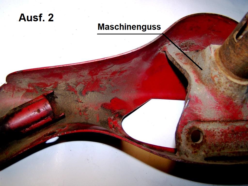

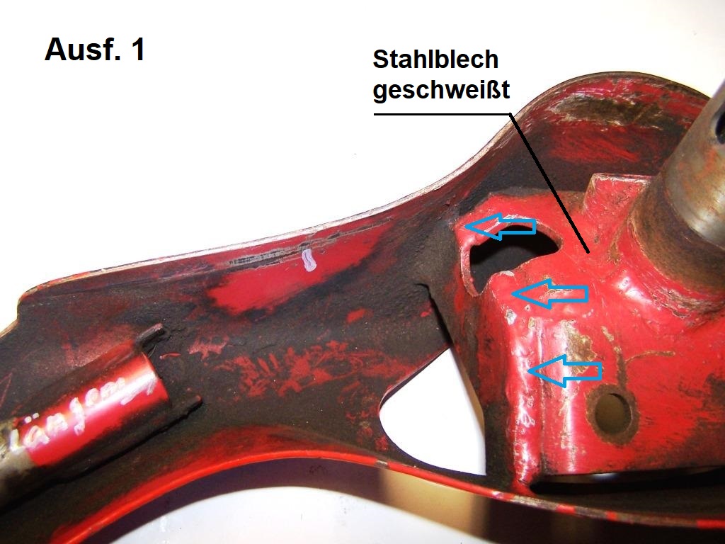

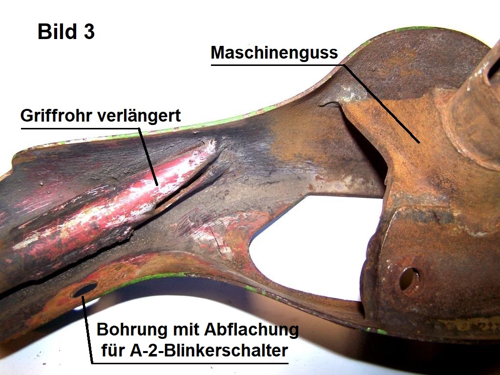

Von den Schalenlenkern gab es drei Ausführungen:
Ausf.1) Schalenträger aus Stahlblech geschweißt, kurze Griffrohre. .
Ausf.2) Schalenträger aus Maschinenguss, kurze Griffrohre .
Ausf.3) Schalenträger aus Maschinenguss, verlängerte Griffrohre Da bei starker Belastung die kurzen Griffrohre die Lenkerschale in diesem Bereich
verbogen haben, wurden die Griffrohre (Bild 3)unter der Lenkerschale verlängert und
zusätzlich angeschweißt

Zu 1.) Ständer

Zu 2.) + 3.) Lenker
Trotzdem darf das Fahrzeug beim Tranport nicht an den Lenkerenden angezurrt werden !!!

Trotzdem die Frage , wäre 1 , also der Stahlblechlenker schweißbar an den gezeigten Stellen ? Also beim abgerissenen Rohr und bei der
gebrochenene Schale ?

Schweißen der Lenkerschale:
Einem erfahrenen Schweißer, der den Lenker vorher (und nachher) auch so richten kann,
dass die Symmetrie wieder stimmt, traue ich das schon zu
Aber Vorsicht ! Nicht jeder, der ein Schweißgerät vom Baumarkt zuhause stehen hat, kann
auch schweißen
Wenn Du einen geeigneten Schweißer gefunden hast, solltest Du beide Griffrohre wie in
Bild 3 auch gleich verlängern und die Enden an die Schale schweißen lassen.
Vor dem Schweißen die Schweißbereiche sandstrahlen und die Öffnung für den Vergaser-
bowdenzug am rechten Griffrohr nicht vergessen !
auch schweißen
