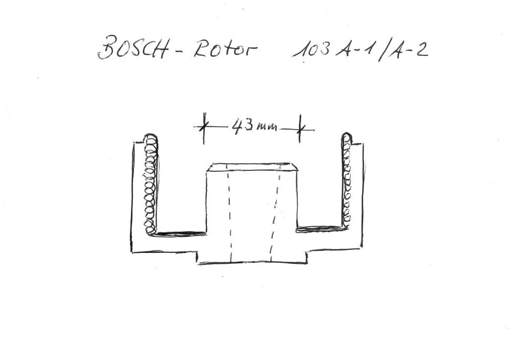

Um zu sehen, ob genug Abstand vorhanden ist, kann man in den Bosch-Stator eine Hülse mit ca. 43 mm
Durchmesser mittig hinein halten.
Das entspricht dem Durchmesser der Rotor-Nabe (Siehe Bild unten)
