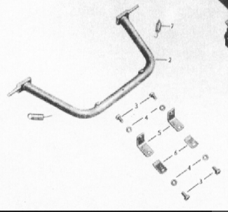

Bin dabei, den Hauptständer zu montieren. Aber.....
Siehe Foto: der Ständer lässt sich nach Montage nur mit Gewalt drehen.
Wie man an den Winkeln schön sieht schleift der Ständer an den Rändern.
Die Winkel seitlich verschieben geht nicht.
Die Winkel, der Ständer und der Rahmen sind original. Ständer ist der aus Rohr gebogene.
Die Aufschweissung, damit der Ständer in einem anderen Winkel steht hat damit nichts zu tun!
Komisch ist das schon....
Zweite Frage:
die V4A Plättchen gehören wohl unten in die Laschen. Der Ständer stützt sich am Anschlag ab und am Boden der Laschen. So denke ich, mit meinem begrenzten Verstand....
Wer weiss etwas Anderes?

vielleicht helfen dir die beiden Bilder weiter. Ist der Ständer evtl. mal beschädigt worden? Sieht er "gleichmäßig" aus?

Re: Montage Ständer
Verfasst: 04.11.2019, 21:14
von heinkel-bernd
Servus Christian,
natürlich gleiten die seitlichen Führungen an den Winkeln,
daher die blanken Stellen :wink:
Das eigentliche Proplem des Klemmens dürfte folgende Ursache haben :
Der Hauptständer ist durchgehend, auch an den Drehpunkten, aus einem relativ dünnwandigem
Stahlrohr gefertigt.
Beim Aufbocken knallen die Ständeranschläge jedesmal mit so viel Kraft gegen die Lagerung,
dass sich das Stahlrohr in diesen Bereichen verdrückt und einen ovalen Querschnitt bekommt :(
Da die Lagerung am Rahmen und die Lagerbügel das Rohr nicht im vollen Umfang umschließt,
mag der Ständer in der vertikalen Lage mit geringem Spiel zwar beweglich sein, beim Drehen in die
Waagerechte verklemmt er sich aber oft sehr stark :x
Eine saubere Lösung für diese Fehlkonstruktion habe ich leider auch noch nicht gefunden :cry:
Solche Gummis sieht man oft an Schalthebel älterer Motorräder :wink:

von 6947christian
Dünnwandiges Rohr.....!!
Ständer anzeichnen, durchflexen, passendes Rohr einschieben, Markierungen in richtiger Lage fixieren, mehrmals mit grossem Bohrer anbohren- nicht durchbohren, Bohrungen verschweissen, Lagerung anpassen damit er nicht mehr klemmt.
So werde ich das Problem des zu dünnwandigen Ständers lösen.
Danke Euch!!!!

von 6947christian
Nachtrag.
Das mit dem Markieren habe ich verworfen. Den Ständer mit dem eingeschobenen Rohr montiert, am Anschlag ausgerichtet und geheftet.
Dann im abgebauten Zustand fertig verschweißt.
Dann stimmen die Anschläge, da wegen der 120er Reifen ja schon verändert, ganz sicher.....
