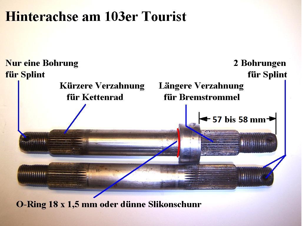

Und noch ein paar Tipps von mir:
Oft sickert das Öl zwischen der kurzen Abstandhülse und der Hinterache nach außen
das verhindere ich, indem ich zwischen dem inneren Lagerring und der Distanzhülse einen O-Ring 18 x 1,5 mm
auf die Welle schiebe.
. Auch der Überstand der radseitigen Verzahnung zur Abstandhülse darf nicht zu groß sein, da sonst der Splint
auf der Kronenmutter nicht mehr optimal sitzt !
Dabei sollte überprüft werden, dass der Schwingendeckel (mit Dichtung) nicht am kettenseitigen Ende der Hinterachse anliegt !
Vor der Montage der Hinterachse sollte die Dichtfläche für den Radialdichtring auf der Distanzhülse mit Polierleinen
oder feinem Schleifvlies poliert werden (in Drehbank oder passendes Bohrfutter).
Die Kronenmutter am Kettenrad nur so fest anziehen, dass die Kurze Distanzhülse an den Lagerinnenring gepresst wird,
den Rest macht die radseitige Kronenmutter mit 160 Nm
