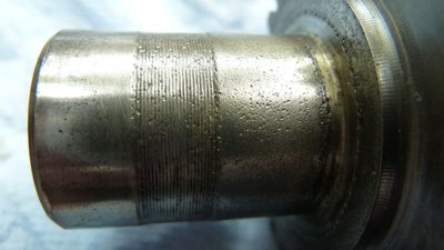

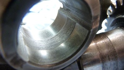

Hallo Zusammen,
bei der Überprüfung der Kupplungskorb-Lagerung bin ich mal wieder auf einen Totalschaden gestoßen.
Lagerluft 0,25mm....das schlackert ordentlich.
Die Bohrung im Kupplungskorb ist eingelaufen, man sieht im rechten Bildbereich den Absatz:
Das Innenteil ist ebenfalls verschlissen und hatte wohl mal ´n Korrosionsschaden (ist kein Pitting auf dem Bild): MIt einer dünnwandigen Bronzebuchse könnte ich das reparieren.
Bohrung im Korb aufdrehen und Innenteil-Zapfen abdrehen...jeweils 1mm.
Bronzebuchse aus RG7 (Welle ungehärtet) drehen und montieren.
Dann wäre auch der Mangel des Original-Innenteils (Freidrehung in der Mitte) und der des Korbes (2 durchgehende Nuten) beseitigt und es könnte sich dann auch erstmals ein vernünftiger Schmierkeil bilden.
Es gibt nun vom Club reparierte Teile als Satz.
Weiß jemand wie das da repariert wurde?
Danke & Gruß
Wolfram

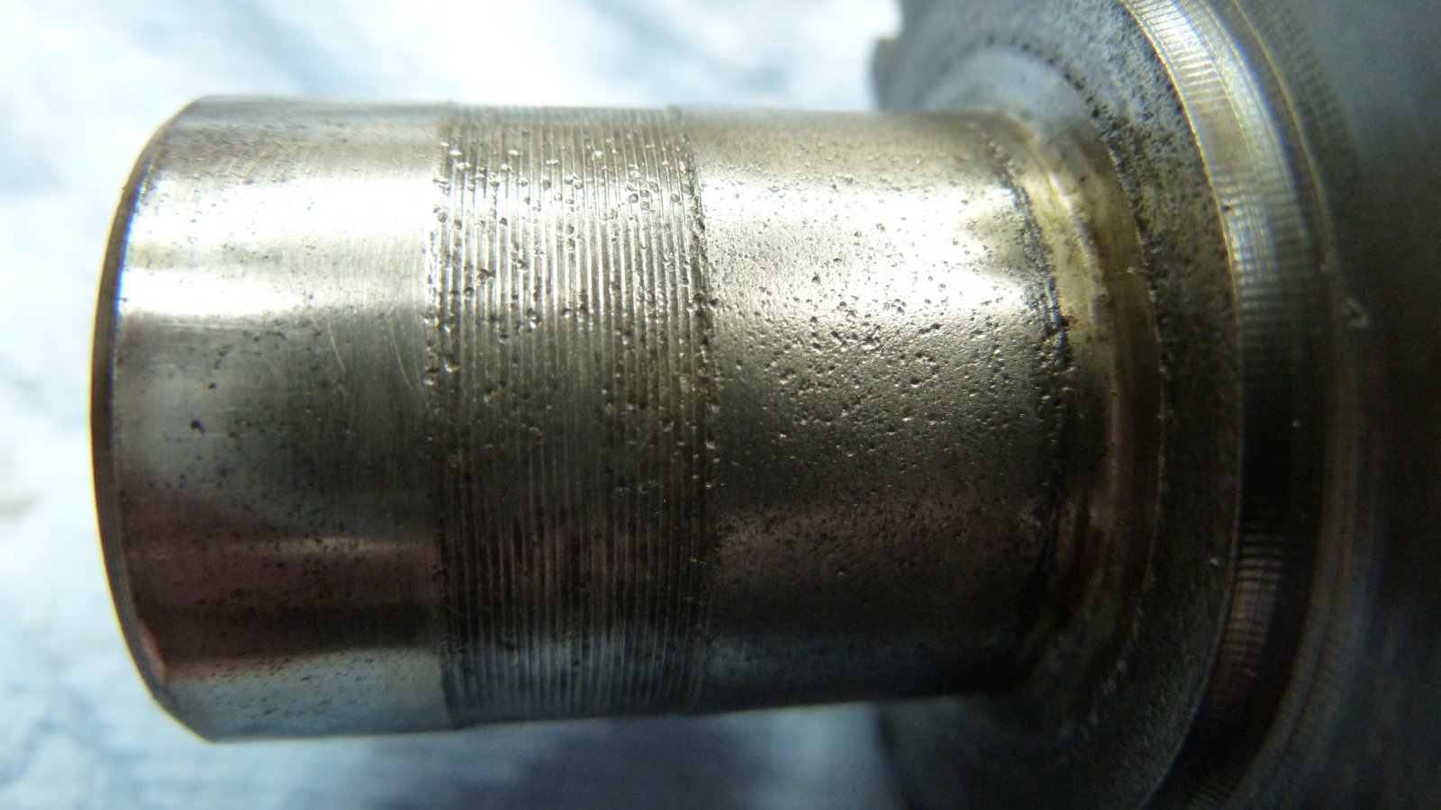

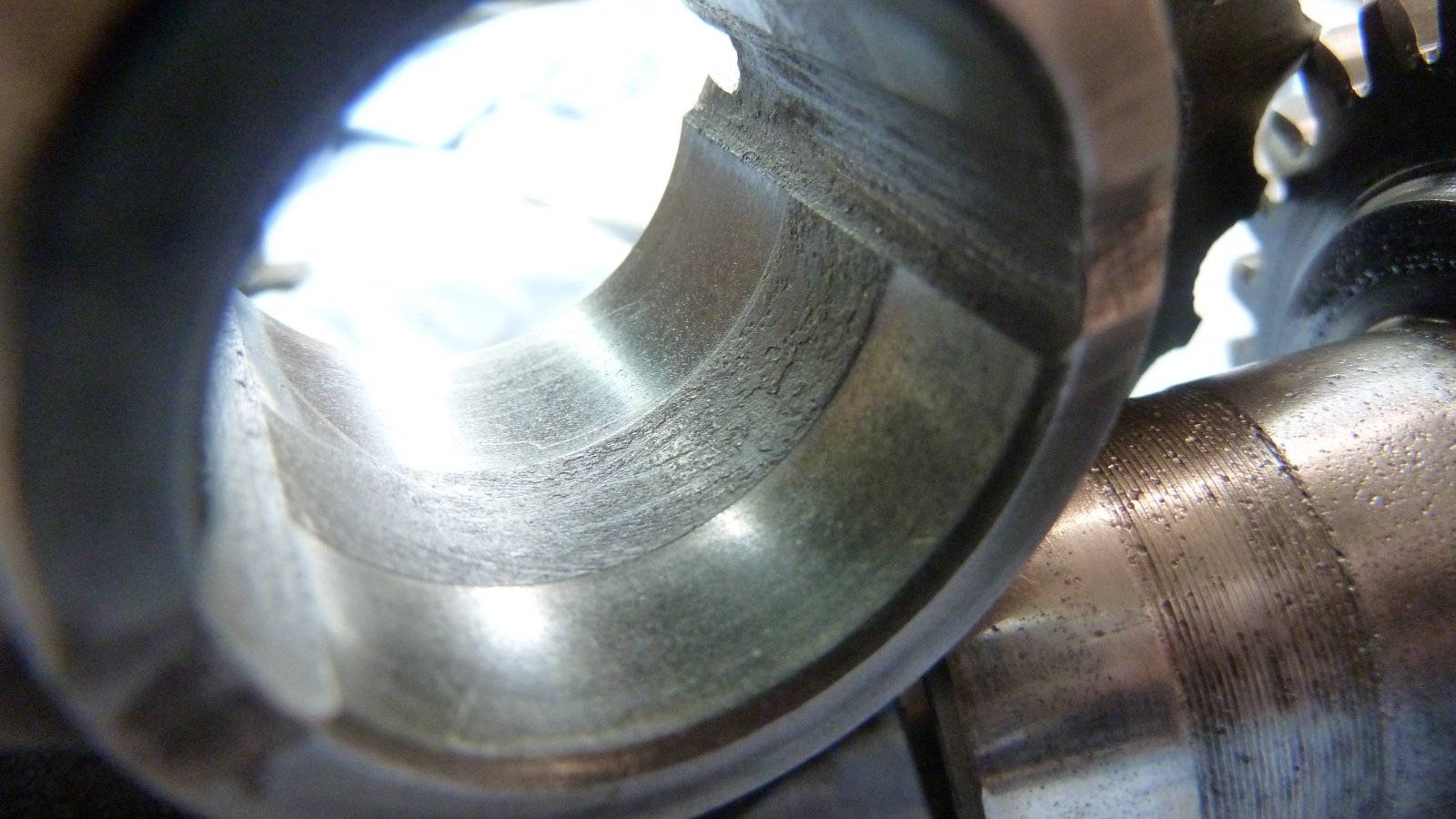

Danke & Gruß
Wolfram

Der Schaden auf dem Bild zeigt eindeutig keine Pittingbildung ( Abplatzen einer Härteschicht ). Eher, das im geschöpften Oel Schmutzpartikel aus dem Oelsumpf waren.
Zur Reparatur, wie geschrieben. Die dünnwandige Buchse geht. Die umlaufende Oelverteilungsnute in der Mitte kann (je nach Wandstärke der Buchse, nicht ganz so tief wie im Orginal) eingestochen werden. Die Oelzulaufbohrung vom Paddel her nicht vergessen. Die Axialnuten können dann am abgedrehten Kupplungsinnenteil angebracht werden.
