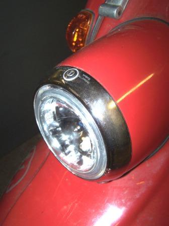

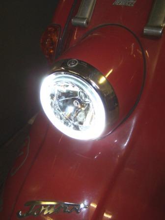

Servus Christian,
zur Lösung Deines aktuellen Scheinwerfer-Problems kann ich leider nichts beitragen
Beim Einbau eines H4-Scheinwerfereinsatzes in mein 103 A-0 / A-1 Lampengehäuse trat
dieses Problem Dank der drei Langlöcher im Chromring nicht auf
Um aber die Leistung der H4-Lampe optimal zu nutzen, habe ich die Zuleitungen zum Abblend- und
Fernlicht direkt an B+/30 des Reglers angeschlossen und den Leitungsquerschnitt auf 1,5 mm²
verdoppelt.
Diese Leitungen werden über je eine zusätzliche Sicherung abgesichert und über Relais geschaltet.
Dadurch verringert sich der el. Widerstand bis zur H4-Lampe enorm
Die vorhandenen "Lichtleitungen" mit 0,75 mm² werden als "Steuerleitung" zu den Relais benutzt.
Das H4-Licht habe ich montiert, da ich mit meinem "Hannibal" auch oft in der Nacht unterwegs bin.
Um aber tagsüber mit dem "unauffäligen" Abblendlicht (55 W) die Lichtmaschine nicht zu belasten,

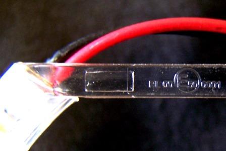

habe ich meinen Scheinwerfer zusätzlich mit einem SMD-Ring als Tagfahrlicht ausgestattet.
Bis vor ein paar Wochen tat ein SMD-Ring seinen Dienst, den ich in Zusammenarbeit mit meinem
lieben Freund BerndSt gefertigt hatte.
Jetzt leuchtet ein handelsüblicher SMD-Ring für BMW-Scheinwerfer mit entsprechendem Prüfzeichen
(Leider nicht so hell, wie mein "handgefertigtes"
