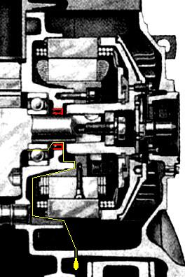

vom Erscheinen des Öls zurückverfolgt wäre der kürzeste Weg zum Radialdichtring der Kurbelwelle (Im Bild rot) ! :(
Motorschnitt von hinten LIMA Ölverlust.JPG (28.83 KiB) 8832 mal betrachtet
Wie aber Rollerchris schon schrieb, solltest Du mit dem Suchen von oben beginnen, um sich
(mit viel Glück) ein unnötiges Ausbauen der LIMA zu ersparen :wink:

Danke für Eure Antworten. Wenn ich die Schnittzeichnung richtig lese, dann handelt es sich hier um eine Bosch-LIMA. Ich habe einen A0 mit SIBA. Da ist ja die Radialdichtung der Kurbelwelle im Magnetsystem. Das Magnetsystem wiederum wird zum Gehäuse mit einer Pappdichtung abgedichtet. Ich habe die LIMA gerade beim Club zur Revision gehabt. Die Radialdichtung wurde vom Club erneuert, die Pappdichtung habe ich erneuert und alles gewissenhaft zusammengesetzt. Ich halte es für nahezu undenkbar, dass die Pappdichtung nicht dichtet. Falls aber die Radialdichtung undicht sein sollte, dann flösse ja bei der SIBA das ganze Öl durch die Lichtmaschine, über die Kohlen und über den Kollektor. Puh. Würde dadurch nicht die Funktion der LIMA gestört? Oder sogar die LIMA zerstört?
