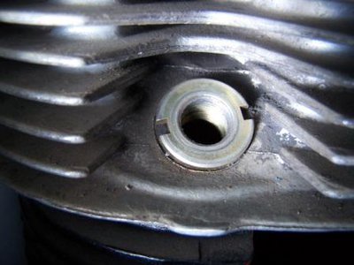

Servus Joachim,
warscheinlich ist an Deinem Kopf ein Reparaturgewinde mit Bund eingesetzt. Bild 1
Bild 1
Bild 1

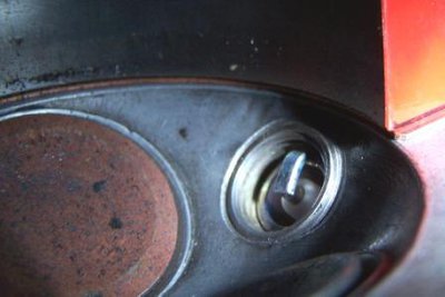

Durch diesen Bund reicht natürlich die Zündkerze nicht mehr in den Brennraum ! :? Bild 2
Bild 2
Bild 2

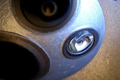

Es gibt aber passende Kerzen mit längerem Gewinde ! :wink:
Unten siehst Du wie es sein soll. Bild 3
Bild 3
Bild 3
