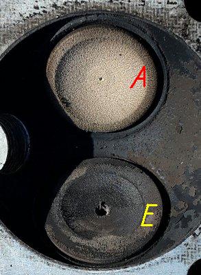

Ich habe heute den Kopf abgenommen.
Ist das Loch in der Mitte des einen Ventils normal?

zumindest das Einlass-Ventil sieht nicht aus, wie ein Heinkel-Ventil :?
Wurden an dem Motor schon mal größere Ventile montiert und deshalb dafür "Fremdfabrikate" verwendet ?
Die Original-Ventile des 175er Motors besitzen einen Teller-Durchmesser von 28 mm(A) und 30 mm (E)
Einen Einbrand, so mitten im Ventil und noch dazu am relativ "kalten" Einlassventil würde ich ausschließen !
Bei Ventilen anderer Hersteller befinden sich schon mal Körner oder kleine Bohrungen zentrisch im Ventilteller.
Die dienen zum Zentrieren bei der Bearbeitung mittels mitlaufender Körnerspitze.

Bei original Heinkelventilen habe ich das bisher noch nicht gesehen:
Dieses "Sackloch" in Deinem Ventil darf aber nicht die Ursache für eine zu niedrige Kompression sein !
Hast Du schon mal die Dichtflächen der Ventile begutachtet (speziell das Auslassventil) und die
alte Kopfdichtung auf Beschädigung untersucht ?
