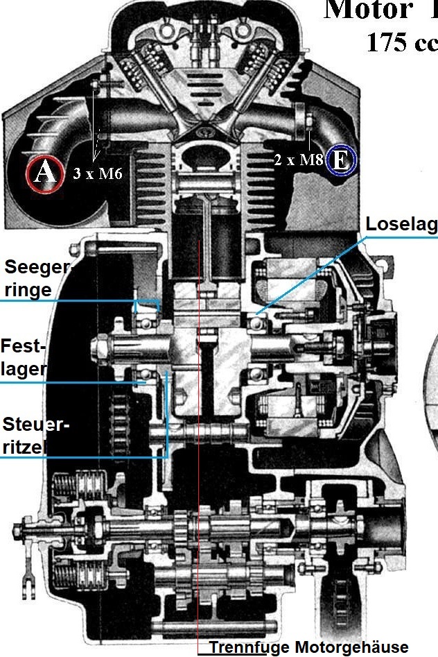

hätte zu diesem thema auch eine frage: gibt es zwischen den gehäusehälften keine papierdichtung?
und nochwas: geht man an das getriebe immer von der kupplungsseite ran?
- Beiträge: 3085
Re: Motorhälten spalten
Servus Matthias,
Für 103 A-1/A-2 auf Seite 36 Punkt 14.
prüfen/begutachten kann
Hast Du keine Montageanleitung zum Heinkelschraubengibt es zwischen den gehäusehälften keine papierdichtung?
Ja, weil man dadurch das gesamte Kurbelgehäuse ausräumen und die Einzelteilegeht man an das getriebe immer von der kupplungsseite ran?

aha, danke bernd,
darum gibts auch im clublager keine mitteldichtung zu kaufen!
