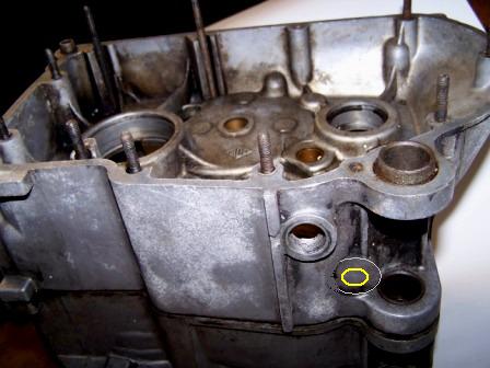

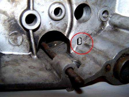

Die einzige elegante und sichere Möglichkeit wäre, für den Temperaturfühler ein zusätzliches Gewinde in das Gehäuse
zu bohren.
Und zwar an der abgeflachten, verstärkten Stelle neben der Ablassschraube, die ursprünglich für die Getriebe-
rastung vorgesehen war.
Hier wird innerhalb des Gehäuses die Zwischenwand mit angebohrt, wodurch das Öl
auch Zugang zum Temperaturfühler bekommt.
Diese Arbeit könnte man am eingebauten (hochgebockten) Motor, bei abgenommenen Kupplungsdeckel durchführen.
Klar, daß das Gewinde genau lotrecht zur Dichtfläche geschnitten werden muß !
Eine einfachere Methode fällt mir (nach langem Grübeln) jetzt nicht ein !
Vielleicht kommt aber noch eine gute Idee von einem anderen "Heinkel-Tüftler".
