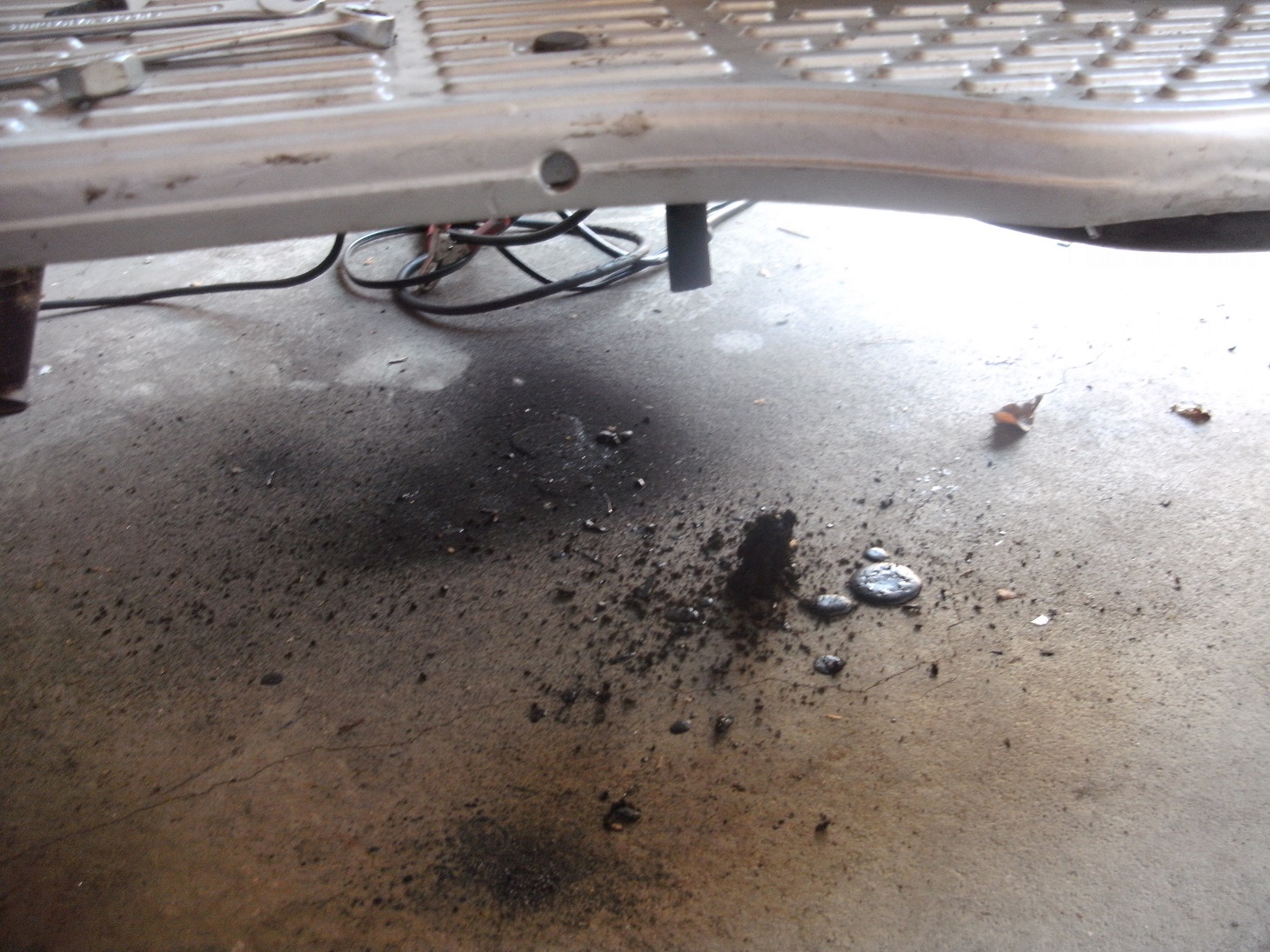

Gestern fand ich unter dem Heinkel folgendes vor... siehe Foto

Was war geschehen?
Ich hatte über Nacht vergessen die Zündung auszuschalten. So wurde die Zündspule "durchgekocht" und die flüssige und heisse Isulationsmasse führte dann über Nacht zur "Haufen" Bildung.
Was lernen wir daraus?
Immer schön die Zündung aus!!!

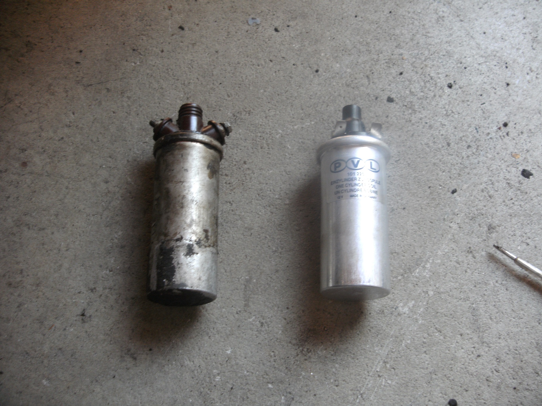

So gabs nun eine neue Zündspule:
Alt und Neu, passt genau in die alte Halterung muss nur etwas höher montiert werden, damit die Kabel passen!
