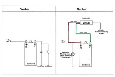

Eine kontaktlose Zündanlage (Steini KTZ oder Laubersheimer ZTH/B) wird anstelle des Unterbrechers im LIMA-Deckel
montiert.
Anschluß-Schema der Laubersheimer ZTH/B
Von der "Steini KTZ" habe ich leider keine Unterlagen ! :(
In beiden Fällen wird der Kondensator nicht mehr benötigt !

hier hat Heinkel Bernd mit der Zeichnung der Laubersheimer "vorher" schön dargestellt, wie es aussehen soll.
Alles abklemmen - merken!! -
Das Plus vom Zündschloss - nennen wir hier Kl.15 - an den einen Anschluss der Spule und den Kondensator, zusammen mit dem Kabel vom U-Kontakt, an den Anderen, mehr nicht. Wichtig ist auch, dass der Kondensator an seiner Klemmschelle gute MAsseverbindung hat, sonst wird es nix -
