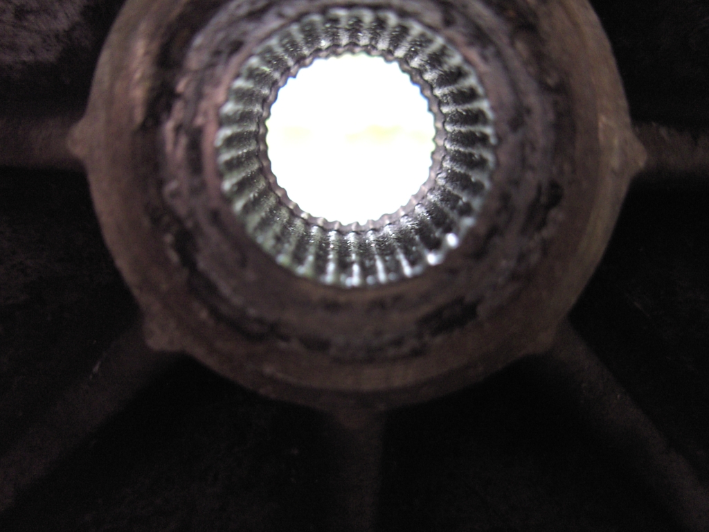

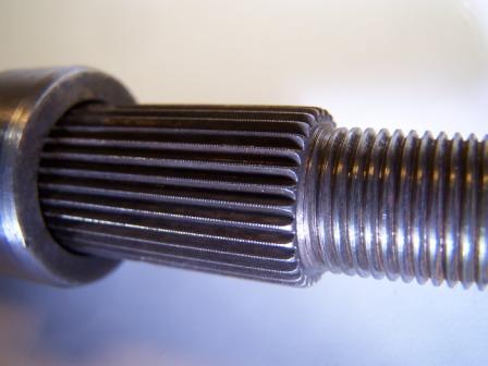

Edit 06.07.13 hier ist das versprochene Update:
Ich habe die drehende Welle also gefilmt, bei niedrigen Drehzahlen b ewegt sich das Aggregat natürlich in den Gummilagern, daher gebe ich dann mal Gas - ich meine mit meinem Halbwissen keine Unwucht zu erkennen:
http://youtu.be/ooKyEHGDlO0
Die Bilder der Trommel und Achse hier:
Viele Grüße vom HaJue
brauchbare Achse?
brauchbare Achse?
ruinierte Trommel
ruinierte Trommel
Beiträge: 3428
Re: Lehrgeld - oder wie man die Hinterradachse ruiniert!
Servus HaJue,
es wundert mich, daß bei dieser verschlissenen Bremstrommel-Verzahnung die Hinterachse
noch relativ gut aussieht ! :shock:

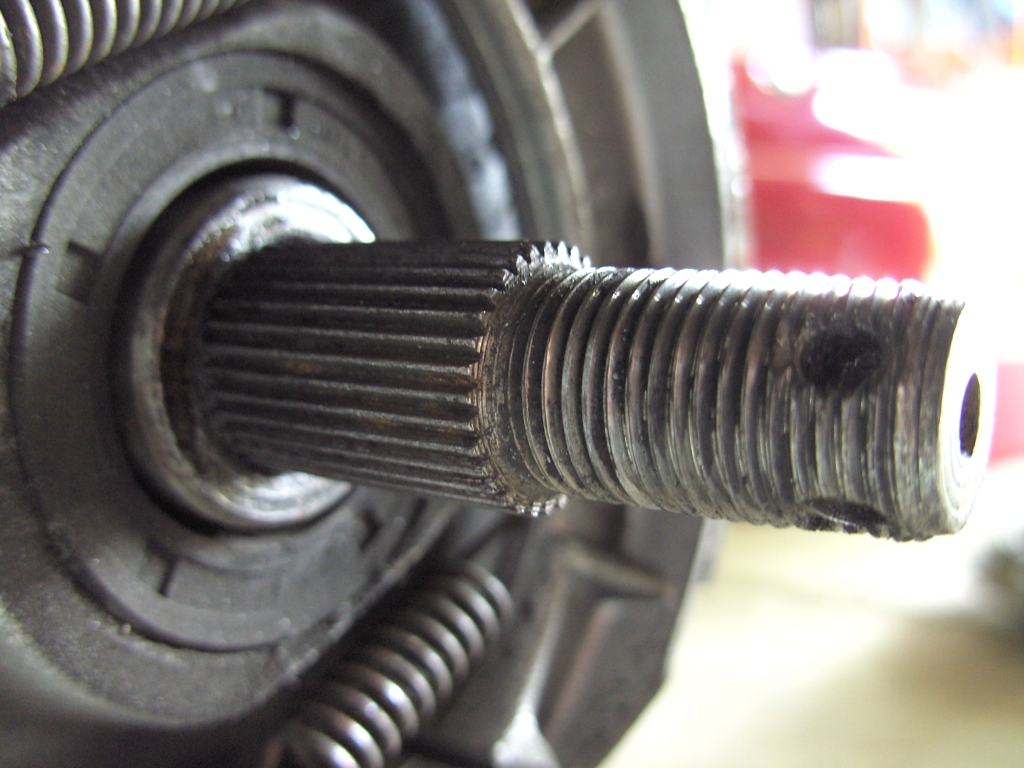

Zum Vergleich eine neuwertige Hinterachse
Den Rest mußt Du entscheiden ! :?
