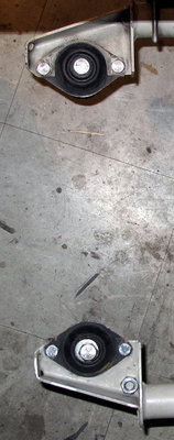

Dort findest Du z.B. die gesuchte Begründung (in der Kundendienstmitteilung): "Um bei normaler Belastung des Rollers etwa die Senkrechtstellung des Hinterrades zu erzielen, ist das linke Motorlager ... von unten ... zu montieren".
Das gilt dann, wenn die Lageraufnahmen gleich hoch sind. Beim A2 z.B. sind sie von vorneherein unterschiedlich hoch angebracht. (Sorry, Gundolf, aber ich glaube, Du irrst Dich bei Joes Rahmennummer)
"Von unten" bzw. "von oben" montieren sieht dann so aus:
Motorlager von unten und von oben montiert
Also nicht etwa das Lager umdrehen!
