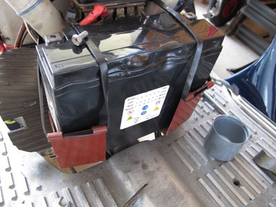

soweit mir bekannt alles (mal wieder) korrekt, was Du schreibst. :D Aus eigener leidvoller Erfahrung möchte ich an dieser Stelle aber doch eine Warnung (und einen Tipp) an alle Heinkelfreunde los werden, die ihren Roller auf Gel-Akkus umgerüstet haben, ohne weitere Maßnahmen zu ergreifen.
Der Vorbesitzer meines A1 hatte das nämlich so gemacht. Gleichzeitig war der Regler nicht mehr genau nach den Vorgaben der Montageanleitung abgestimmt. Dort steht: "Die Spannung muß ohne eingeschaltete Verbraucher 14 bis 15 V betragen." (S. 28).
Liegt die höchste Ladespannung nun (wie damals bei mir) am oberen Ende dieser Vorgabe bzw. auch leicht darüber, dann kann mit dem teuren Gel-Akku so etwas passieren:
Zerstörter Gel-Akku
Zerstörter Gel-Akku
Es mag ja sein, dass die Dinger "so ganz empfindlich nicht sind". Wenn man aber - so wie ich - häufig mit hohen Drehzahlen unterwegs ist, nehmen die Gel-Akkus Ladespannungen über 14V ziemlich schnell sehr übel... (200km "heizen" am Stück haben bei mir genügt, den Gel-Akku zu zerstören)
Mein Tipp deshalb an alle "Gel-Akku-Fahrer": Überprüft ruhig mal die maximale Ladespannung, das sind ja nur ein paar Minuten Arbeit. Da der konventionelle mechanische Regler aufgrund der Motorvibrationen einiges aushalten muss, kann der sich im Laufe der Zeit etwas verstellen - und "etwas" kann genau das eine Volt ergeben, das den Gel-Akku ermordet. Und: die korrekte Bestimmung der höchsten Ladespannung erfordert definitiv hohe Drehzahlen - meine Nachbarn können das (aufgebracht) bestätigen. :lol:
