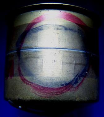

an zwei Vergasern (Bing und Pallas) sind feine fast nicht sichtbare Risse am zylindrischen Messingblech erkennbar.
Folge ist, dass nach einer gewissen Zeit mehr oder weniger Benzin in den Schwimmer eindringt und im schlimmsten Fall der Motor absäuft und stehen bleibt. Zwischensymptome sind schlechte Gasannahme aus dem Leerlauf und schwarzer Qualm.
Komischerweise habe ich dieses Thema hier im Forum nicht gefunden obwohl es wie ich nun auf einem regionalen allgemeinem Oldtimer- Treff feststellen konnte bei vielen bekannt ist
nicht nur bei Heinkel Fahrern. Einer baut sich sogar Schwimmer aus Kunststoff :)
Für den Bing gibt es lt. ET Liste für 16.-€ einen ET Schwimmer. Für den Pallas leider nicht. Auch ein über ebay erstandener Pallas hatte diese feinen Risse :(
Kann mir jemand sagen wie man ggf. solche gerissenen Schwimmer wieder auf Dauer funktionsfähig bekommt? Löten oder kleben bringt ja zusätzlich Gewicht und ein Gramm mehr verändert ja den Spritpegel im Vergaser.

hier noch die Antwort eines Kupferschmiedemeisters (Behälter- und Apparatebauer):
Der Messingschwimmer besteht aus zwei Hälften, sogenannte Drückteile.
Drückteile deshalb, weil eine ebene Metallscheibe (Ronde) mittels einer polierten Rolle hydraulisch
oder mechanisch über eine rotierende Form "gedrückt" wird !
So werden auch Kochtöpfe, Edelstahlschüsseln, Halbkugeln u.v.m. hergestellt.
Da das Metall nach dieser plastischen Verformung unter Eigenspannung steht und Messingblech
durch chemische und thermische Einflüsse mit der Zeit spröde wird, entstehen mit einem gewissen Alter
diese Längsrisse ! :(
Schwimmer gerissen kompr..JPG (25.54 KiB) 11658 mal betrachtet
Weichglötete Nähte müssen eine gewisse Überlappung aufweisen. Da diese Riss-Kanten aber stumpf
gegeneinander stoßen, wird eine derartige Weichlötnaht nicht lange halten! Zumal man aus Gewichts-
gründen keine "Lötraupe" auftragen oder belassen kann !

Nun Schwimmer an vier Stellen gelötet und Dichtheit geprüft (mußte zwei mal nachlöten) auf einer geeichten (Post) Wage gewogen; Ergebnis: Gewichtszunahme 1 Gramm, also von 7 auf 8 Gramm.
Die Auswirkung wird natürlich sein, dass der schwerere Schwimmer erst bei einem höheren Spritniveau die Spritzufuhr drosselt und es zu einer Überfettung des Gemisches kommt.
Nun frage ich mich, kann/ soll ich das kompensieren z.B. mit teifer hängen der Schiebernadel oder mit einer tiefer zusätzlich angebrachten Rastkerbe in der Schwimmernadel ?
Werde erst mal so Probefahrten machen und dann ggf. mit der Schiebernadel anfangen.
Werde weiter berichten.
Dietmar

Ergebnis des nachgelöteten und nun 1 Gramm zu schweren Schwimmers ist, dass der Motor bei Ampelhalt und wieder Anfahren fast abstirbt, nur unwillig Gas annimmt und schwarzen Qualm aus dem Auspuff schmeißt und die Kerze auch nach längerer Fahrstrecke (10 km) schwarz verrußt ist. Klar, das Benzin Niveau im Schwimmergehäuse wird durch den zu schweren Schwimmer zu hoch geregelt und das Benzin Luftgemisch zu fett, vor allem im Leerlauf.
Habe an der Schwimmernadel eine zweite ca. 2mm tiefer liegende Kerbe "reingedremelt".
Ergebnis: alles i.O.
