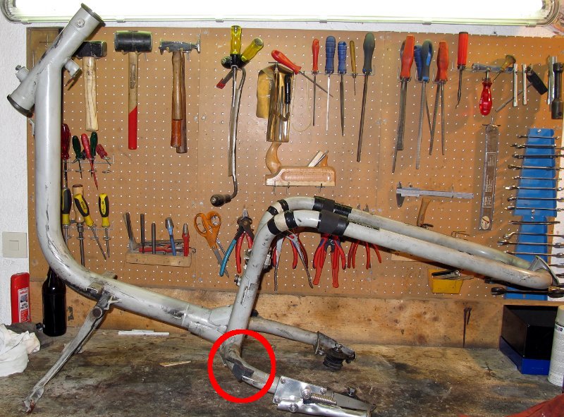

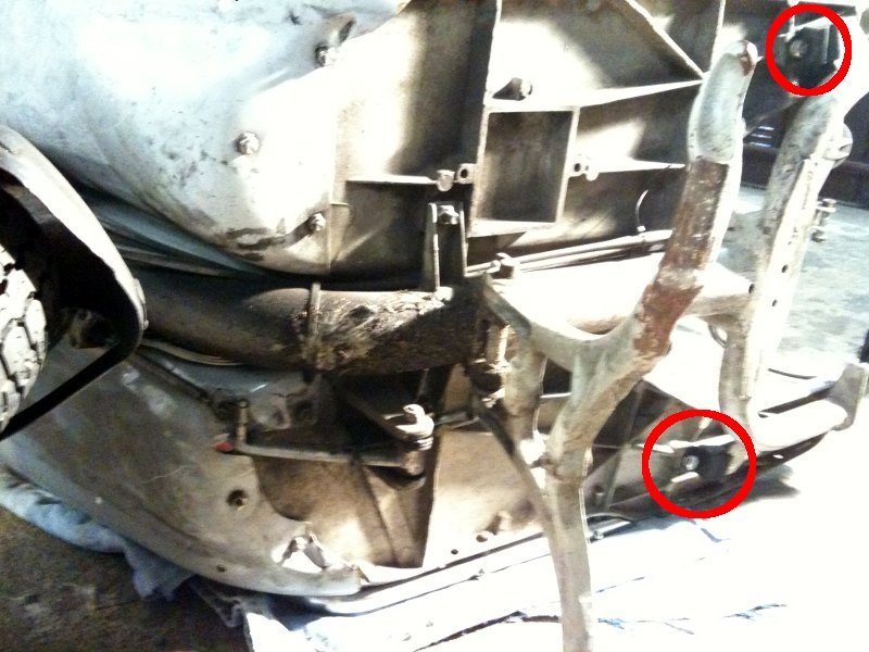

die beiden Teile, die Du meinst, dienen als Lagerung für das Trittbrett. Sie sind hier am Rahmen befestigt:
Trittbrettlagerungen
Leider habe ich kein sehr gutes Foto von den beiden Lagerungen im montierten Zustand, aber wenn Du genau hinsiehst, wirst Du erkennen können, wie die beiden Teile gemeinsam mit dem Trittbrett verbaut sind:
montierter Zustand
montierter Zustand
Ich hoffe, damit ist Deine Frage beantwortet.

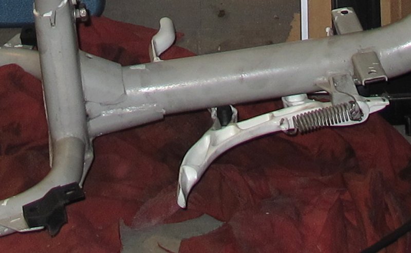

Kleine Ergänzung zu meinem letzten Beitrag zu diesem Thema - eine der Fragen kann ich selbst beantworten, nachdem ich heute meinen Hauptständer (Gusseisen) frisch montiert habe:
BerndSt hat geschrieben:...Haben die beiden Gummilager evtl. auch eine Funktion als Anschlagpuffer für den Gussständer?...
Nein, haben sie nicht. Sie sind viel zu weit vom Ende des Ständers (im eingeklappten Zustand) entfernt:
Gussständer montiert
