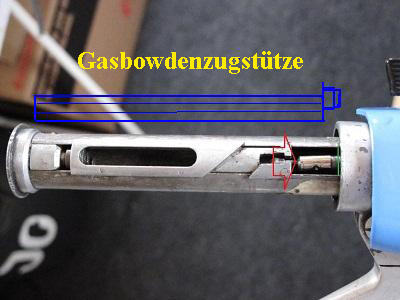

Hallo miteinander,
habe mir heute einen neuen Gaszug mit Teflonhülle in meinen A2 eingebaut.
Leider dreht sich der Gasgriff nicht in Ausgangstellung zurück obwohl der Gaszug leichtgängig in der Hülle läuft.
Die Madenschraube zum Einstellen der Schwergängigkeit des Gasgriffes im Unterteil ist etwas herausgedreht,an der kann es also nicht liegen.
Kann es sein dass an meinem Griff ein Teil fehlt?
Am Ende der Hülle ist doch eine Messinghülle ( rot auf dem Bild ) muss die nicht etwa da wo der güne Strich ist von einer "Sperre" gestoppt werden?
Im Ersatzteilekatalog ist unter Tafel 16 Nr.19 ein Halter für gaszug mit Muffe gelistet den ich an meinem Griff nicht feststellen kann.
Liegt es vielleicht am fehlen dieses Teiles?
Jürgen

In deinem Lenker fehlt die Gaszugzugstütze. In der Ersatzteilliste Tafel 16 Nr 3 Die sorgt dafür das du die Seele aus der Zughülle ziehen kannst und damit den Schieber im Vergaser hochziehst. Zur Zeit ziehst du den ganzen Bowdenzug. Ohne die Stütze kannst du kein Gas geben. Die Stütze kommt zwischen den Bowdenzug und den Gasschieber.

Servus Jürgen,
wie mir scheint, hast Du die Gasbowdenzugstütze falsch herum in das Lenkerrohr geschoben ! :shock:
Sie muß den Mantel des Bowdenzuges gegen die Abschlußkappe abstützen !
Der Messingnippel am Mantelende muß sich dazu in der Muffe der Stütze befinden ! :idea:
Der "Halter für Gaszug mit Muffe" wird mit eine Mutter des Ventildeckels befestigt und soll den Gaszug von dem
Sitzscharnier fernhalten, damit er nicht eingeklemmt wird !
Den habe ich aber noch nie d`ran gehabt. Den Gaszug habe ich mit Kabelbinder am Rahmenrohr befestigt, sodaß
er in einem großen Bogen zum Vergaser führt ! :wink:
