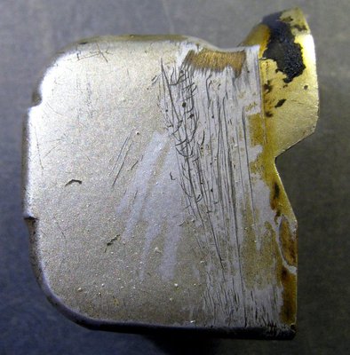

Hallo Heinkelfreunde,
ich würde gerne meinem Lichtschalter (Tourist A1) neuen Glanz verleihen. Hier könnt Ihr sehen, wie das Gehäuse derzeit aussieht:
Lichtschaltergehäuse
Meine Idee war nun, das Gehäuse (Messing?) erst einmal gründlich mit dem Dremel zu schleifen. Dann würde ich es grundieren und neu lackieren. Ich dachte an Vorlackierung mit Haftgrund und danach Autolack in silber aus der Spraydose. Abschließend evtl. noch eine Schicht Klarlack.
Hat das schon mal jemand gemacht? Bin ich auf dem richtigen Weg mit der skizzierten Vorgehensweise oder fällt einem von Euch etwas besseres ein?

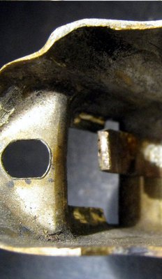

Dann noch eine zweite, eher technische Frage. Wie in diesem Detailfoto (halbwegs) erkennbar, ist die kleine Zunge für den Hupenkontakt am vorderen Ende abgewinkelt:
Kontaktzunge für den Hupenknopf
Ich vermute, das war ursprünglich nicht so, sondern wurde von einem Vorbesitzer gemacht, um den Hebelweg des Hupenknopfs zu verkürzen. Sehe ich das richtig? Falls ja, würde ich versuchen, die Kontaktzunge wieder gerade zu richten. So wie der Kontakt jetzt steht, hupt mein Tourist schon, wenn man den Schalter auch nur scharf ansieht. Das ist nervig, wenn die leichteste (!) Berührung die Hupe auslöst und ich würde das gerne abstellen.

@Bernd,
zum Lackieren: anschleifen, grundieren und Silberlack drüber- in der glänzenden Lackvariante ersparst Du Dir den Klarlack. Hatte ich schon mal an einem anderen Oldie praktiziert- passt schon.
Zum Hupenkontakt: ich selber würde auf ein Zurückbiegen verzichten, da Du einen Bruch des Federblechs riskierst. Die abgewinkelte Blechzunge würde ich jedoch etwas schmaler feilen/schleifen- da kann man noch gut 1-2mm rausholen und ein guter el. Kontakt wäre dann immer noch gewährleistet.

Servus BerndSt,
hier spricht der Polier ! 8)
Da ich ein Freund hochglanzpolierter Metallflächen bin, habe ich vor längerer Zeit einmal versuchsweise ein
Lichtschaltergehäuse poliert !
Sieht m.M. nach edel aus und verleiht ihm ein leicht antikes Gesicht ! :shock:
Ist Geschmackssache, den Lichtschalter an meinem nächsten Tourist (103 A-1) werde ich aber so behandeln ! :D
Zuerst mit einer Nylonbürste bei niedriger Drehzahl den Lack abbürsten,
dann mit der kleinen Schwabbelscheibe und Polierpaste die Oberfläche hochglanzpolieren ! :idea:
Allerdings hat Messing die Eigenschaft, schnell wieder "anzulaufen", was zusätzliche Putzarbeit bedeutet ! :cry:
War nur mal so `ne Idee, die wollte ich Dir/Euch nicht vorenthalten.

Servus Bernd,
soweit war ich auch schon. Nach dem schleifen des Gehäuses (erst mit einer Messingbürste und danach mit einer Nylonbürste) gefiel mir die Messingfarbe sehr gut und ich habe auch schon damit begonnen, das Gehäuse aufzupolieren. Das wäre schon schick, leider hat mein Gehäuse aber einige tiefe Kratzer, die ich nicht völlig auspolieren konnte. Und das Messing läuft in Null-Komma-Nix wieder an - eine Schicht Klarlack wäre also in jedem Fall nötig.
Ich habe mich jetzt wegen der Kratzer doch zu einer Lackierung entschlossen. Vorbehandelt mit Haftgrund/Filler werden die tiefen Kratzer ausgeglichen. Für die Lackierung hat mir mein Autoteilehändler Felgenlackspray in silber empfohlen. Das ist ziemlich kratzfest und erreicht eine recht glänzende Oberfläche, so dass ich mir die abschließende Klarlackschicht evtl. sparen kann.
Ein Foto vom Endergebnis stelle ich gerne ins Forum ein, wenn ich fertig bin.
Ǜbrigens wäre für eine wirklich perfekte Hochglanzoberfläche vermutlich Glanzvernickeln die zeitgemäße Lösung. Aber für einen simplen Lichtschalter ist das vielleicht doch etwas zu viel Aufwand. :wink:
