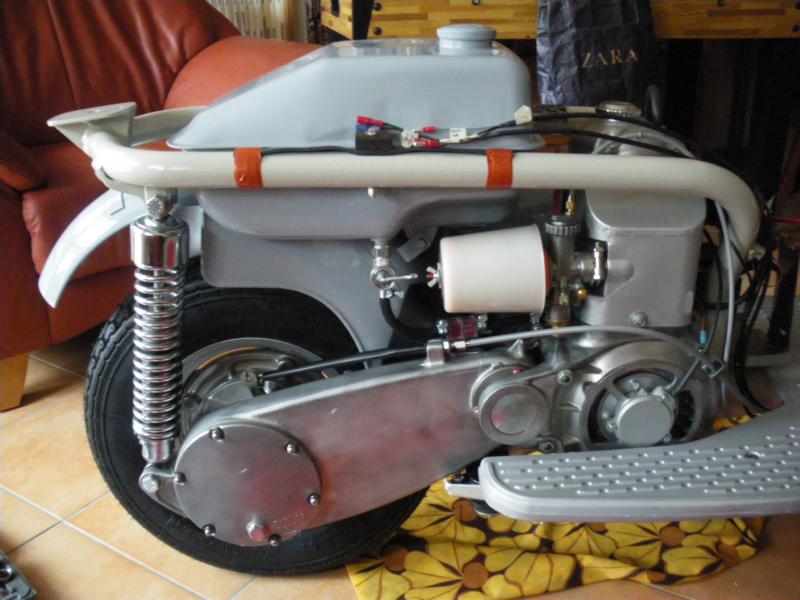

Nach dem Trocknen mit einer rotierenden Messingbürste
(gibt`s auch im Baumarkt für die Bohrmaschine, optimal dafür ist ein Geradeschleifer)
in verschiedenen Richtungen abbürsten, das gibt zumindest für die erste Zeit auch einen schönen Glanz auf den
Alu-Flächen ! :D
Mit Glasperlstrahlen und nachträglichem Polieren bleibt der Glanz m.E. auch nicht dauerhaft erhalten !
Auf keinen Fall Stahl- oder Edelstahlbürsten verwenden, das zerstört die harte Gußhaut der Alu-Teile
und macht dadurch die Oberfläche umso anfälliger gegen Schmutz und Oxydation ! :(

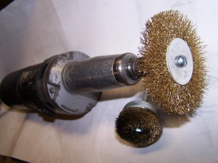

Achtung ! Es gibt auch Bürsten aus Stahldraht der vermessingt ist (siehe Foto),diese Bürsten sind natürlich
zum Alubürsten auch nicht geeignet !
Auf der Packung muß deutlich "Messindraht" stehen oder sicherheitshalber mit Magnet prüfen ! :wink:
