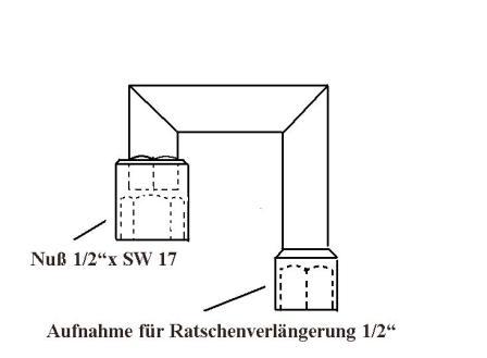

Um dazu die Vorderradhaube nicht demontieren zu müssen, habe ich mir aus einer alten (oder billigen)
Ratschenverlängerung ein Sonderwerkzeug gebaut !
Zwei Gehrungen gesägt und laut Zeichnung wieder zusammengeschweisst !
Den Abstand der beiden Nuß-Aufnahmen habe ich jetzt leider nicht im Kopf, und mein Werkzeug
habe im Moment nicht verfügbar. Ich denke aber 80mm von Mitte bis Mitte müssten ausreichen !
Beim Ausdrehen kehrt sich die Drehrichtung logischerweise um, sodass Du die Ratsche auf Rechtsdrehung
stellen musst, beim Einschrauben natürlich anders herum ! :idea:
Die Nuß mit dem Werkzeug muss natürlich auf dem Schraubenkopf immer wieder umgesteckt werden,
da die Drehung durch die Gabel begrenzt ist ! :?
