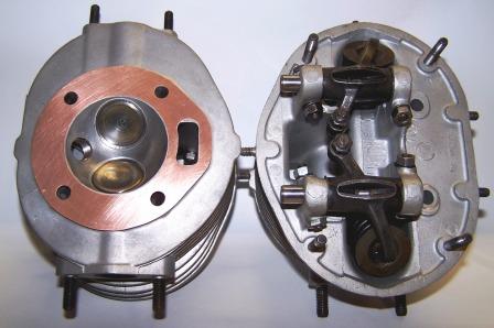

im Winter wird so einiges aufgearbeitet, das werdet ihr kennen.
Z.Z. ist ein Zylinderkopf dran, der mit einschleifen und planen (bereits genmacht) eigentlich ganz gut aussieht. Nur: eine Ventilführung hat zuviel Spiel. Grundsätzlich würde sich das mein Schrauberkumpel (Werkzeugmachermeister) wohl zutrauen zu versuchen - fragt aber, ob das schon einmal selber gemacht hat. Also stelle ich mal die Frage ins Forum, ob das problemlos geht (und wie) und wer das schon einmal gemacht hat. Freue mich auf eure Antworten.

Re: Ventilführung selber wechseln
Hallo Bernd und Werner,
danke für die Tipps.
Der Zylinderkopf sieht ja klasse aus!
Wenn eher etwas mehr Spiel angesagt ist, messe ich vielleicht noch einmal genau nach und fahre erst mal mit dem Kopf...
Grüße aus Krefeld
Grüße aus Krefeld
