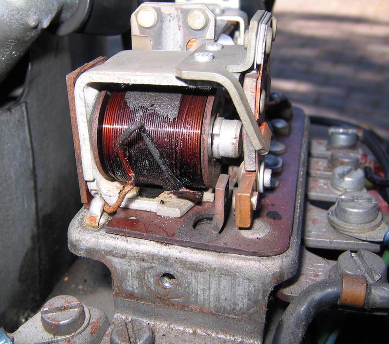

Dann hab ich mal einen Blick in den Regler geworfen. Dabei viel auf, dass sich an der Spule beim Anlasserkontakt die Isolierung aus Papier gelöst hat. Die Kabelenden der Spule hängen da auch relativ frei rum, an dem Kabelanschluss von der Reglermitte her hat sich diese Halteklebepunkt gelöst. Keine Ahnung, ob das was zu bedeuten hat. Ich hab das mal fotografiert.
Hätte ich einen Ersatzregler, würde ich den mal tauschen...

Trotz der Hitzespuren und dem abgelöstem Isolierpapier kann Dein Regler schon noch funktionieren.
Wenn ich heute Abend in meine Werkstatt komme, schaue ich mir mal einen Regler an (wegen dem losen Kabel).

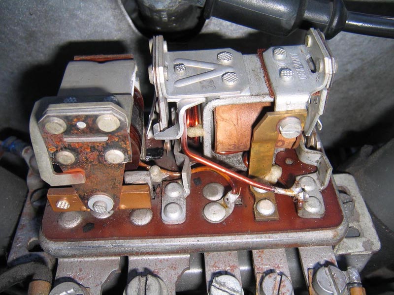

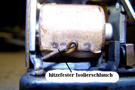

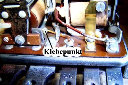

- Beiträge: 3481
Re: Lima Probleme
Servus Christian,
die Fotos zeigen Dir, wie ein gesunder Regler aussieht !
Den losen Klebepunkt kannst Du wieder mit 2-Komponenten-Kleber (ist einigermaßen hitzefest) herstellen.
Aber das Kabel mit dem hitzefesten Isolierschlauch gefällt mir nicht !
Ich würde es ablöten, einen passenden Schlauch darüber schieben und wieder anlöten.
