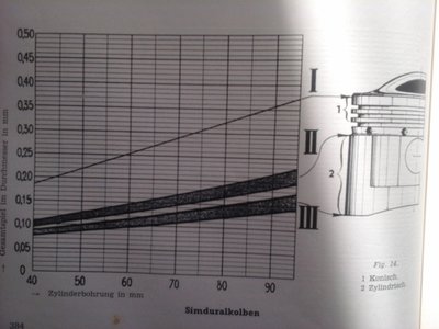

Fachbuch von 1951
Fachbuch von 1951
schrotti hat geschrieben:Bild0762.jpg
Um jeglichem Ärger diesbezüglich aus dem Weg zu gehen liefert der Club seine Zylinder/Kolben mittlerweise mit einem Spiel von 7/100 aus was sehr viel ist,Früher waren wir bei 5,5/100.So klemmt natürlich nichts mehr,geht aber auf die Lebensdauer.
Falls Markus nochmal einen 200 cm³ Satz bei Glaser bestellt würde es mich nicht wundern wenn der vorsichtshalber paar 100stel Spiel "Spezialistenzuschlag" gibt.Hertha hat sowas immer gemacht bei ihr bekannten Spezialisten.
Lothar
Hallo Zusammen.
Wie ihr aus einem Fachbuch von 1951 ersehen könnt, war damals für das Spiel für einen Alukolbens nie unter 8/100mm.
55/1000 waren für Graugusskolben vorgeschrieben. Und ich persönlich habe lieber etwas mehr Spiel, als Fresser und Kolben, an denen rumgeschliffen wurde.
Wenn man dann noch ein unlegiertes Basisoel, im Sommer SAE 30 statt SAE 50 verwendet, sind Fresser vorprogrammiert.
Übrigens ist das nicht meine Meinung sondern Fakten aus alten Fachbüchern.
Gruss Manfred

Da ich gerade mit einer Erkältung darniederliege,hatte ich zeit in meiner Kolbenkiste zu wühlen.Hab mehrere alte Kolben, alle KS,Durchmesser 60,45-61,95 darin.Auf allen ist neben dem Durchmesser Sp0,055 aufgestempelt.
Außerdem habe ich jetzt aus reiner Bosheit noch in der göttlichen "Onkel -Walter-Liste"geblättert.Sie war mitte 90er Jahre mal in der Info.
"Onkel" Walter Dittus war der Kundendienstleiter der Heinkelwerke,aus der Liste ist zu ersehen was wann geändert wurde.
So erhielt der A0 ab Mot-Nr445318 einen Autothermik-Kolben,weiterhin ist vermerkt ab Mot.464196 Kolben Einbauspiel 0,045-0,050.
Ab Mot.540817 gabs dann Mahle -Kolben,leider ist hier kein Spiel angegeben.
Wie ihr seht hab ich mir diese Werte nicht ausgedacht
Lothar
