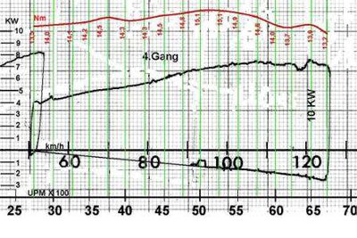

Lese ich das Diagramm richtig das die maximale Drehzahl bei ca. 7500 U/min lag?

Bei 6.550 U/min und 126 km/h haben wir die Messung abgebrochen ! :mrgreen:
Bei werksmäßiger Antriebs-Untersetzung würde die Geschwindigkeit bei dieser Drehzahl nur ca. 110 km/h
betragen.
Diese hohe Geschwindigkeit war auch nur (kurzfristig) möglich, da am Prüfstand der Luftwiderstand des Fahrzeugs
mit Fahrer und die Reibungswiderstände des Vorderrades entfallen ! :wink:
Im Alltagsbetrieb drehe ich den Motor beim Beschleunigen (kurzfristig) nicht über 6.000 U/min.
Die Reisegeschwindigkeit ist mit 90 bis 100 km/h sehr angenehm, der Motor dreht dabei mit meiner verlängerten
Untersetzung 5.000 bis 5.500 U/min, also kein Problem für das Pleuellager ! :P
Und wie du am Diagramm erkennen kannst, hat der Motor in diesem Bereich auch das günstigste Drehmoment.

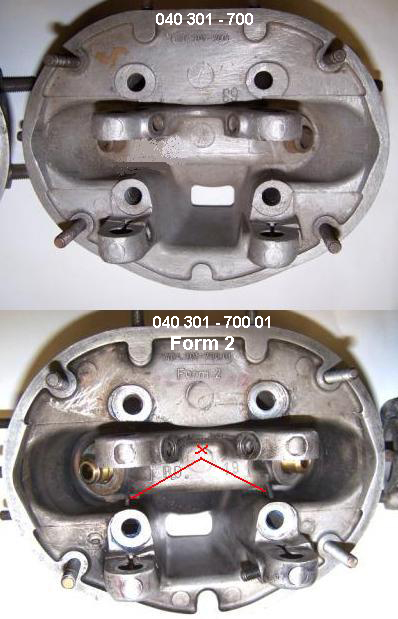

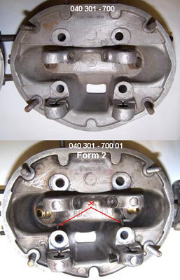

Servus Karsten,
so aus dem Stegreif kann ich das gar nicht erklären :?
Für die Optimierung der Zylinderköpfe ist mein "begnadeter" Autotuner verantwortlich und dieser
hat festgestellt, dass zwischen den zwei verschiedenen Gießmodellen
( keine Bezeichnung, vermutlich Form 1 und Form 2)
auch in der Ausführung der Kanäle ein kleiner Unterschied besteht !
X= Verbindungsstege
X= Verbindungsstege
Welche Kopfform die strömungsgünstigeren Kanäle besitzt kann ich im Moment aber nicht sagen :(
Beim nächsten Termin in Sachen Zylinderkopf-Optimierung werde ich mir das mal notieren :wink:
Re: Optimierung / Tuning
Servus Freunde,
ich bin ja noch eine Erklärung schuldig :?
Der Zylinderkopf (175 ccm) mit der Bezeichnung "Form 2" besitzt definitiv den strömungsgünstigeren Einlasskanal
Dieser Kanal darf auch nicht erweitert werden, da sonst die Strömungsgeschwindigkeit des Frischgases
negativ beeinflusst wird :(
Etwas glätten kann nicht schaden, vom "Auspolieren" wird aber abgeraten :wink:

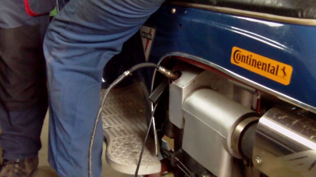

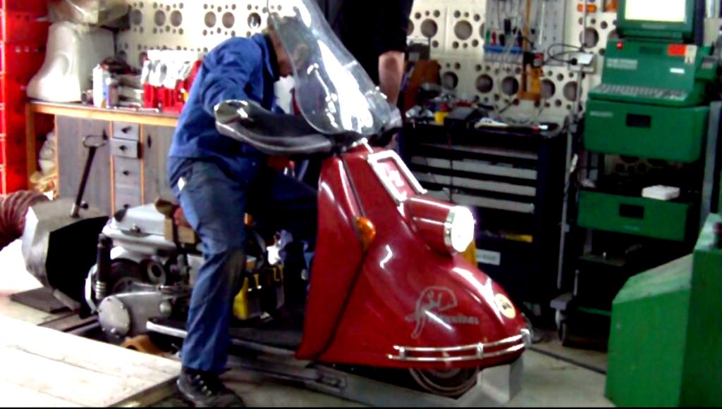

Da ich in unmittelbarer Nähe Zugang zu einem Leistungsprüfstand besitze, habe ich dort schon an ein paar Motoren
deren Vergaser per Lambda-Messung einstellen lassen :wink:

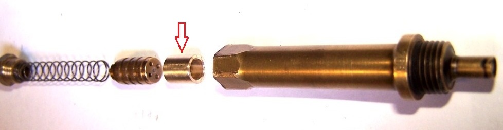

Gefertigt wurde eine Messinghülse (roter Pfeil), die sich im Pumpenzylinder leicht verschieben lässt (Außendurchm. 6,95 mm)
und eine Bohrung mit 5,00 mm besitzt.
Die Länge habe ich gefühlsmäßig mal mit 8 mm angenommen.
Diese Hülse wurde noch vor dem Pumpenkolben in den Pumpenzylinder geschoben und dient somit als "Begrenzer" des
Kolbenhubs.
Rein rechnerisch ergibt sich folgende Situation:
Im Originalzustand fördert die Pumpe in der tiefsten Position der Düsennadel (größt möglicher Hub von 14 mm) 0,538 cm³/Hub
Diese Menge würde zum Beschleunigen eines "kleinen" Vierzylinder-PKW-Motors ausreichen :shock:
Da die Düsennadel meines Vergasers aber in der Kerbe 3 fixiert ist verringert sich der Kolbenhub um 3,4 mm auf 10,6 mm.
Da diese Fördermenge von 0,407 cm³/Hub aber noch viel zu groß war, wurde die o.g. Hülse als
Hubbegrenzer eingesetzt. Diese wurde jedoch nach wiederholter Lambda-Messung auf 7,00 mm gekürzt, da sich die
Gasannahme etwas verschlechtert hatte.
Die Fördermenge hat sich somit auf 0,138 cm³ reduziert.
Durch diese Maßnahme wurde erreicht, dass sich der eingestellte Lambda-Wert nach einem kräftigen "Gasstoß" sehr schnell
wieder "normalisiert" :P
Auf die Einstellung des Leerlaufgemisches, der Stellung der Düsennadel und die Hauptdüse hatte diese Maßnahme
keinen Einfluss :wink:

Das hat sich auch auf dem Leistungsprüfstand gezeigt:
Die Motordrehzahl ließ ich dabei nach dem Hochschalten in den vierten Gang auf ca. 2.500 UPM abfallen (ca. 40 km/h),
Der Motor nahm trotz der geringen Drehzahl (sollte nur zu Prüfzwecken gemacht werden) sauber das Vollgas an und beschleunigte
schön gleichmäßig bis 6.000 UPM :P
