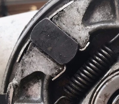

Für krebs746. Zum Thema Bremszwischenlagen vom 05.05.2021.
Für den Einen ist es Murks, von Anderen werden solche Zwischenlagen in verschiedenen
Stärken zum Ausgleich des Belagverschleiß als Orginalersatzteil angeboten.
Dadurch werden am Nocken wieder gute Hebelverhältnisse hergestellt.
( Siehe Simson Mont.-Anleitung / Reparatur-Anleitung ).
Könnte ich mir beim Heinkel auch als Club-Ersatzteil vorstellen.

Recht hat er ,der Scot-Biker.
Das ist kein Murks sondern solide Handwerkskunst. Muß natürlich sorgfältig angepasst werden.
Hab ich z.T im Heinkel und in der Falcone drin.

Handwerkskunst ist die eine Seite, Straßenzulassung die Andere. Wenns mal zu einem Unfall kommt, wie siehts da aus? Ein paar euro für Ersatzteile gespart aber ne Menge Ärger am Hals.

Servus Werner,
da bin ich völlig Deiner Meinung, seit ein Gutachter den Roller eines unverschuldet verunglückten
Stammtischmitglieds unter die Lupe genommen hat :?
Mein mit hoher (aber richtiger) Handwerkskunst hergestelltes LED-Tagfahrlicht habe ich mit großer
Überwindung wieder ausgebaut, weil eben keine ABE vorhanden war :cry:
Und das zählt nicht zu den sicherheitsrelevanten Teile am Fahrzeug :idea:
Es ging ja um die Abbildung dieses Ausgleichsbleches hier im Forum,
Ausgleichsblech Bremsnocken.jpg (40.72 KiB) 28823 mal betrachtet
und nach "solider Handwerkskunst" sieht mir das nicht aus. Womöglich ist dieses Blech
auch noch aus Alu, weil sich`s ja leichter bearbeiten lässt :o
Ich wundere mich immer wieder, dass mit diesen Fahrzeugen nicht mehr passiert ,
bei den Basteleien, die nicht nur mir immer wieder in die Werkstatt kommen :shock:
