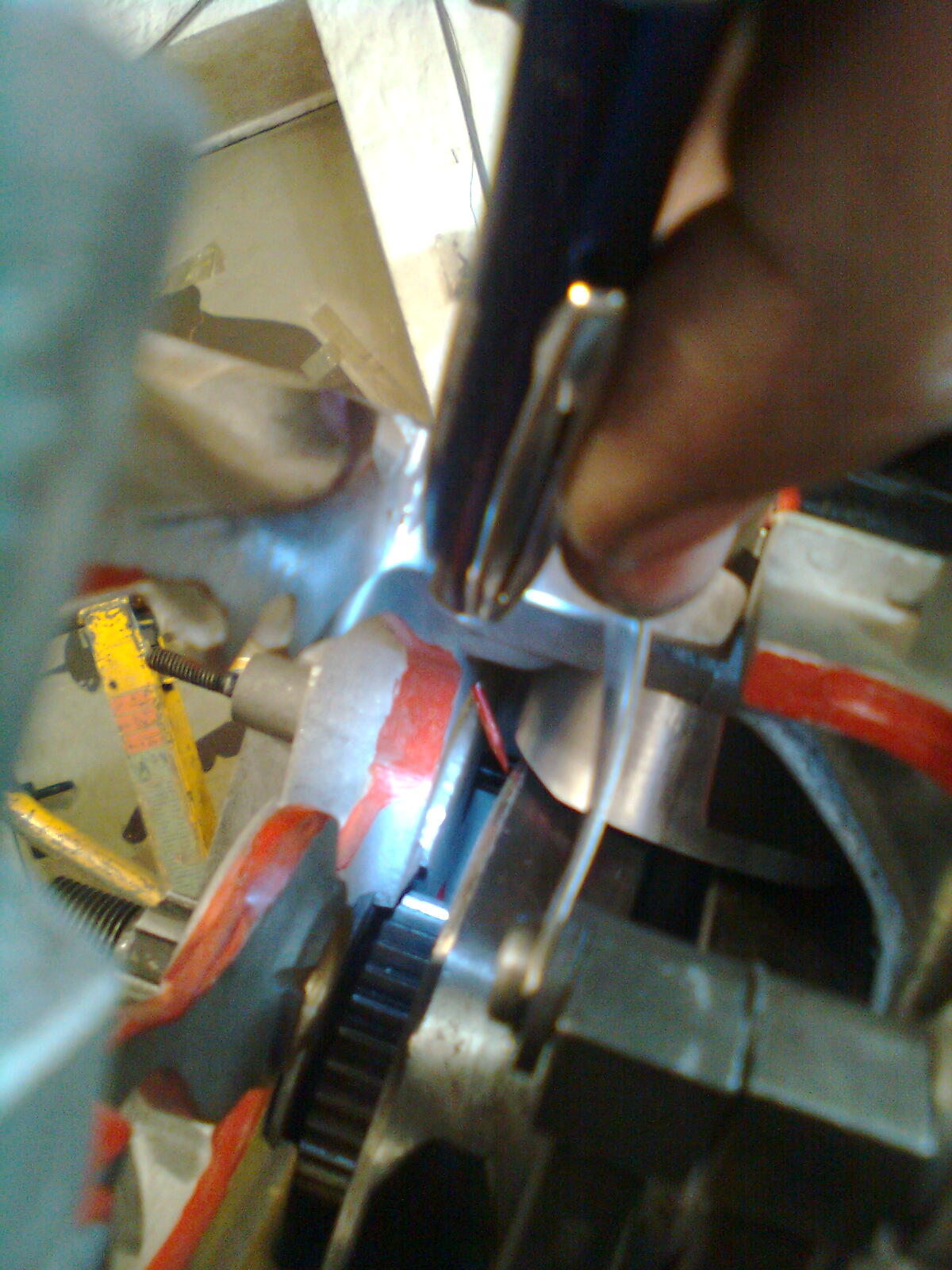

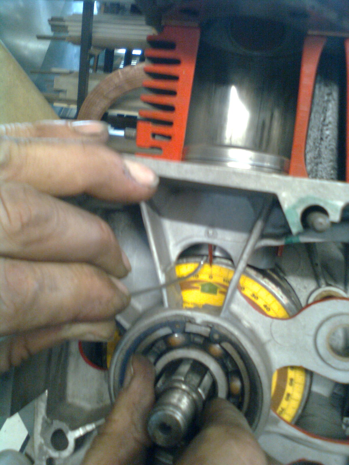

So, wir haben Heute bei Bernd am Model mal überprüft ob das mit der Kolbenbodenkühlung was werden könnte...
Hierzu folgende Bilder:
Kurz es könnte was werden....
Es gibt 2 Mögliche Zuleitungswege... nur in UT wäre der Strahl kurz unterbrochen.
Gruss Markus

Hallo Markus, das ist schön. Das erste Bild verstehe ich nicht: Ist es das Rohr am Daumen? Es ist schwierig ein aussagekräftiges Bild zu machen.
Gruß, Heinz

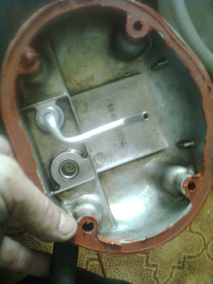

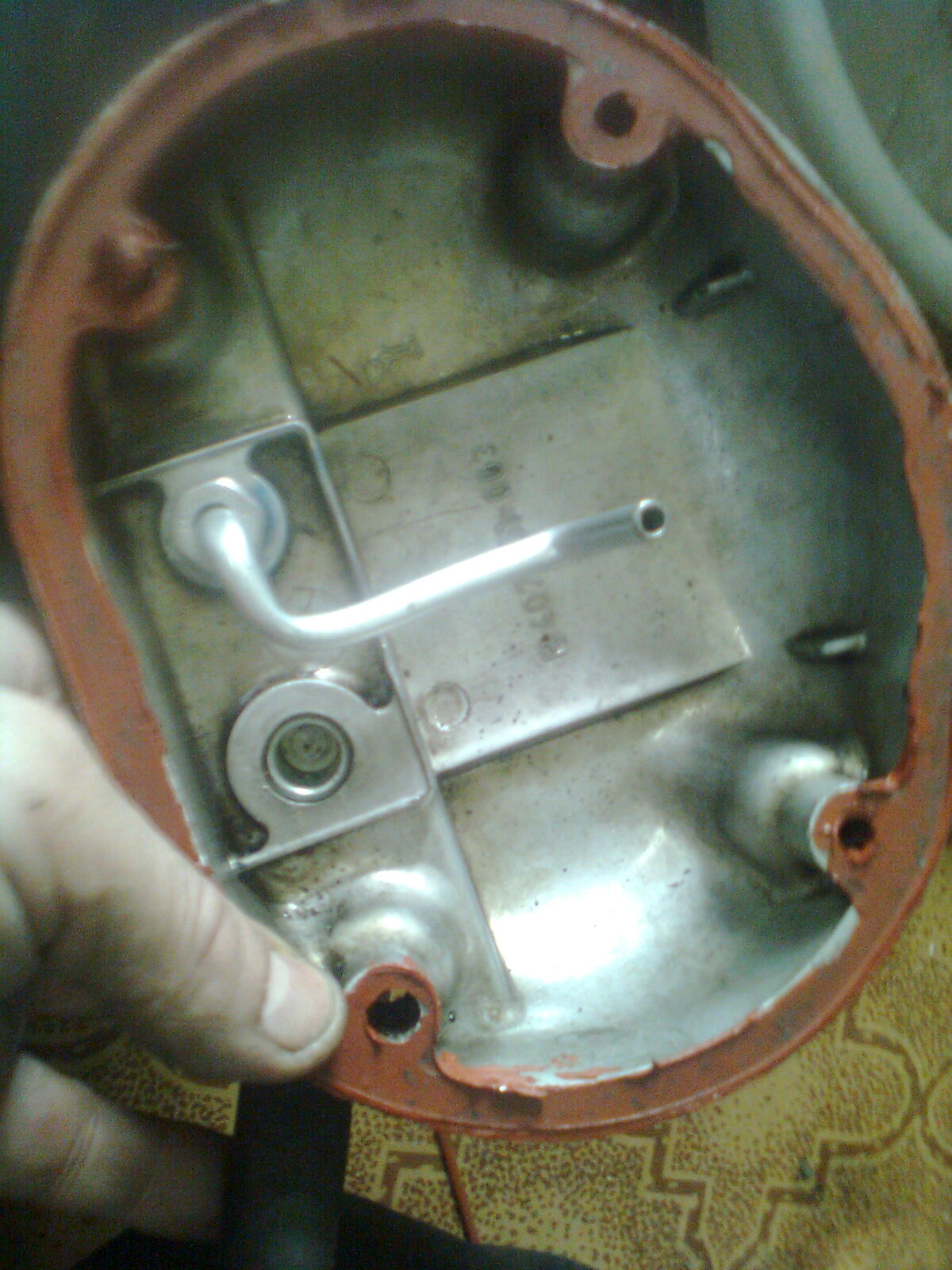

Heute ein kleines Update:
Da bisher noch das gekühlte Öl oben durch die alte Entlüftung zurückfliesst und ich die Vermutung hatte, dass so sich zuviel Öl um die Ventilführungen ansammelt, gab es eine Änderung:
Somit kommt das Öl nun genau oben auf die Brennkammer!
Gruss Markus

dynamo hat geschrieben:Hallo Markus, das ist schön. Das erste Bild verstehe ich nicht: Ist es das Rohr am Daumen? Es ist schwierig ein aussagekräftiges Bild zu machen.
Gruß, Heinz
sorry Heinz, hatte Deine Frage nicht gesehen.
Dort wo mit der Lampe hingeleuchtet wir besteht vielleicht die Möglichkeit das Röhrchen zu verlegen.
(was zu sehen ist, ist nur die Lampe)
gruss Markus

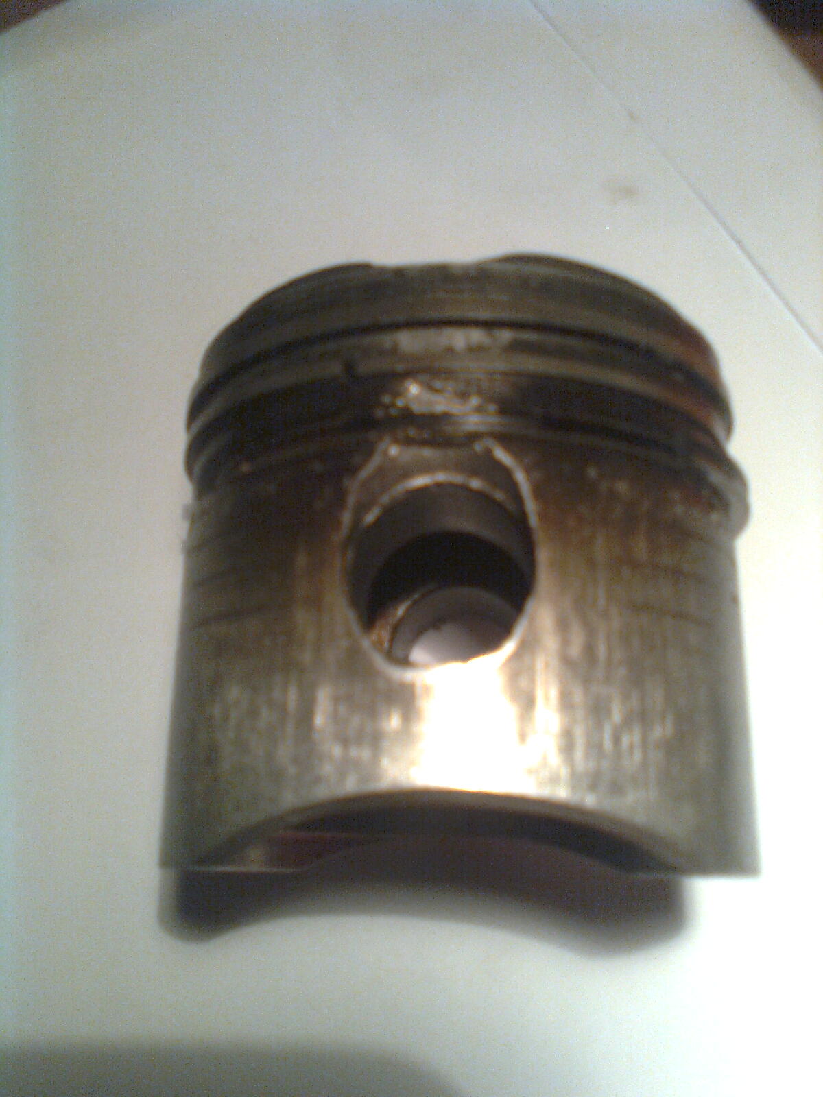

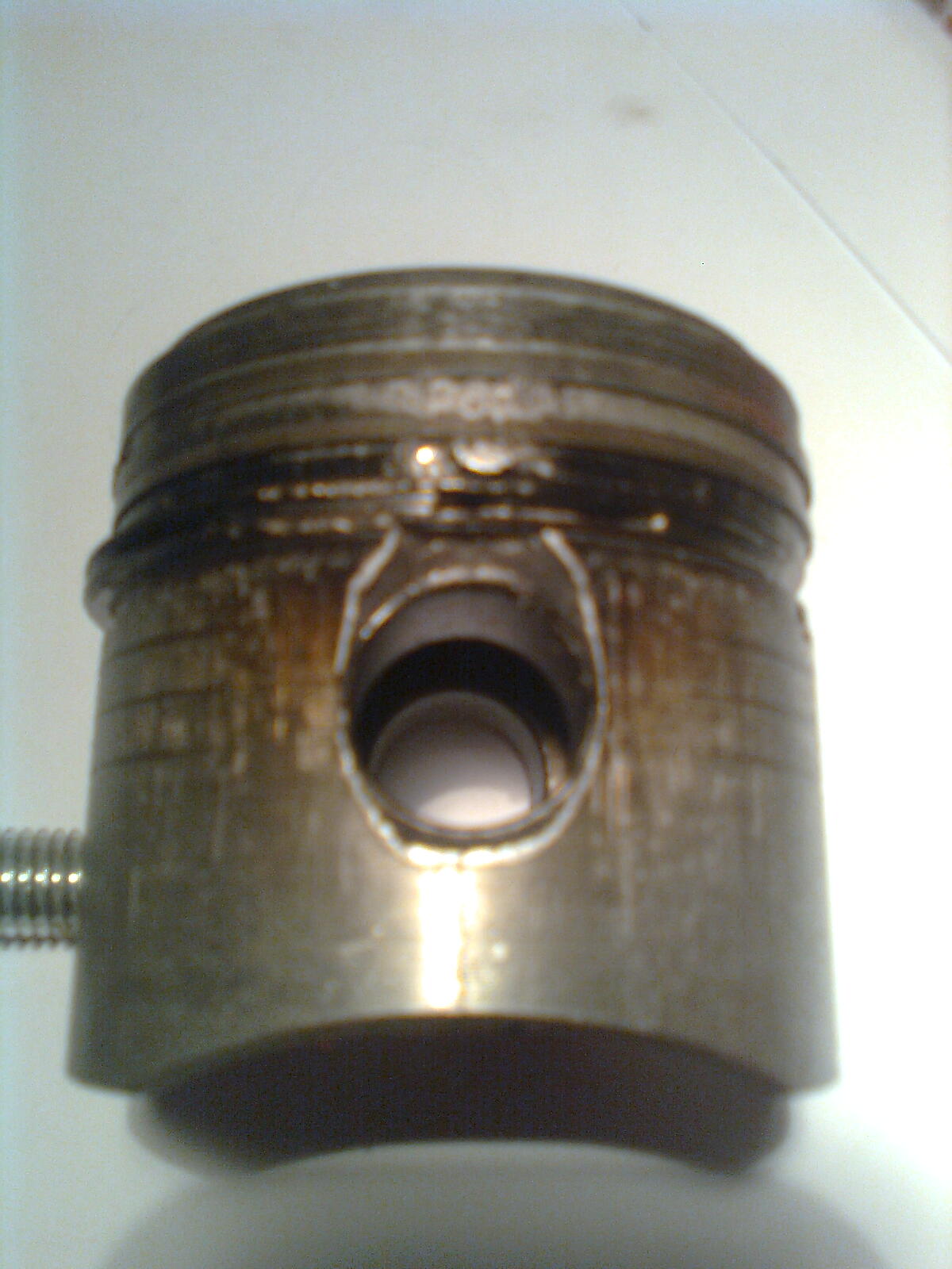

Hierzu erstmal 2 Fotos von beiden Seiten.
Und nun kann jeder in seinen alten Lehrbücher nachschauen was hier für ein Schaden vorliegt....
Wer sich ansatzweise mit Thermodynamik beschäftigt hat dem muss klar sein, dass wenn man aus einem Motor desen Kühlung für 9,2 oder 10 PS ausgelegt war, mehr wie 13 PS herausholt, hier eine weitaus grösser Abwärme ensteht..... und die muss ihrgend wo hin.
