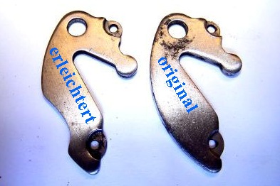

nachdem ich in den leistungsoptimierten Motor meines Cross-Touristen diese erleichterten Fliehgewichte
eingebaut habe
Fliehgewichte erleichtert.jpg (45.58 KiB) 12595 mal betrachtet
und danach die Drehzahl gemessen habe, bei der diese Gewichte den größten Ausschlag erreicht haben,
(40° vor O.T., siehe mein Bericht vom 01.11.2014 )
musste ich leider feststellen, dass diese Verstellung immer noch zu früh abgeschlossen ist.
Nämlich bei 4.200 UPM (vorher 4.000 )! :?
Bleibt mir also nichts anderes übrig, als noch wesentlich mehr Gewicht von beiden Fliehgewichten abzutragen !

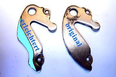

In etwa So:
Fliehgewichte stark erleichtert.JPG (23.83 KiB) 12595 mal betrachtet
Mein Ziel ist es ja, dass diese Verstellung erst bei 5.000 UPM abgeschlossen ist, da der Motor ja locker
bis 6.000 Touren dreht ! :mrgreen:
Daran muss also noch "gefeilt" werden !
