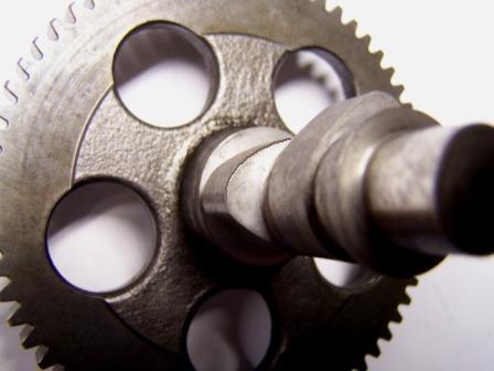

In meinen A0-Motor (Ersatzmotor) möchte ich über den Winter auch eine neue A1/A2-Nockenwelle einbauen.
Das A0-Steuerrad (gelöchert) wird dazu aber verwendet.
Beide Teile sind schon zusammengepresst /-geschrumpft und passen sehr gut zusammen !
Die Nockenwelle mit Steuerrad muß ich noch vermessen, da bei der Montage die genaue Flucht
zum kleinen Kettenrad auf der Kurbelwelle passen muss !
So viel ich weiß, muss an einem Wellenende eine Paßscheibe untergelegt werden, wo und wie dick
werde ich noch berichten, wenn ich so weit bin. :wink:
Die Schlepphebel müssen in ihrer Lage natürlich auch neu ausgerichtet werden ! :idea:

heinkel-bernd hat geschrieben:So viel ich weiß, muss an einem Wellenende eine Paßscheibe untergelegt werden,
Das stimmt nicht, wenn das original Steuerrad wieder verwendet wird !
Habe soeben die beiden Nockenwellen-Typen verglichen und festgestellt, daß sie, bis auf die Nockenform,
identisch sind ! :wink:
Es unterscheiden sich aber die Steuerräder in der Flucht zum kleinen Steuerritzel :?
Also, unbedingt in Verbindung mit der A0-Kurbelwelle das original, "gelöcherte" Steuerrad verwenden !!

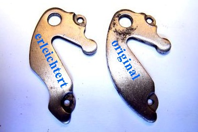

nachdem ich in den leistungsoptimierten Motor meines Cross-Touristen diese erleichterten Fliehgewichte
eingebaut habe
Fliehgewichte erleichtert.jpg (45.58 KiB) 12630 mal betrachtet
und danach die Drehzahl gemessen habe, bei der diese Gewichte den größten Ausschlag erreicht haben,
(40° vor O.T., siehe mein Bericht vom 01.11.2014 )
musste ich leider feststellen, dass diese Verstellung immer noch zu früh abgeschlossen ist.
Nämlich bei 4.200 UPM (vorher 4.000 )! :?
Bleibt mir also nichts anderes übrig, als noch wesentlich mehr Gewicht von beiden Fliehgewichten abzutragen !
In etwa So:
Fliehgewichte stark erleichtert.JPG (23.83 KiB) 12630 mal betrachtet
Mein Ziel ist es ja, dass diese Verstellung erst bei 5.000 UPM abgeschlossen ist, da der Motor ja locker
bis 6.000 Touren dreht ! :mrgreen:
Daran muss also noch "gefeilt" werden !
