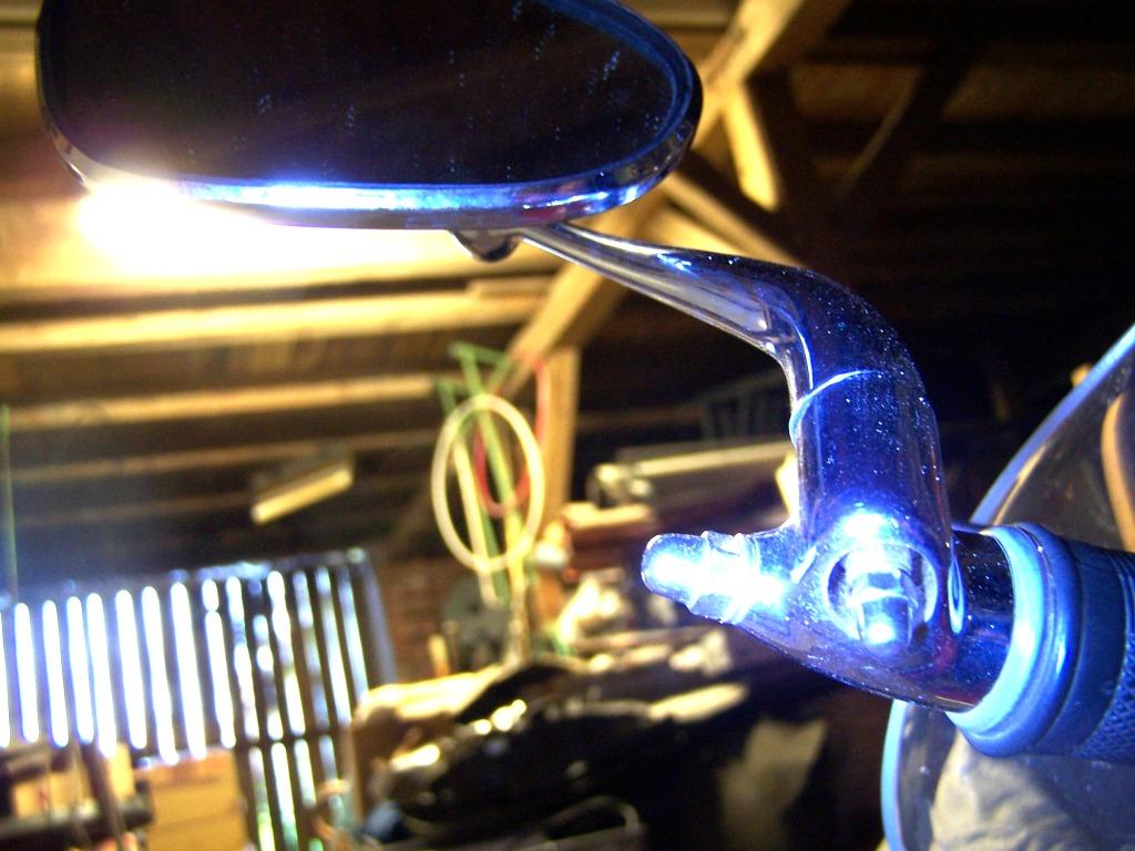

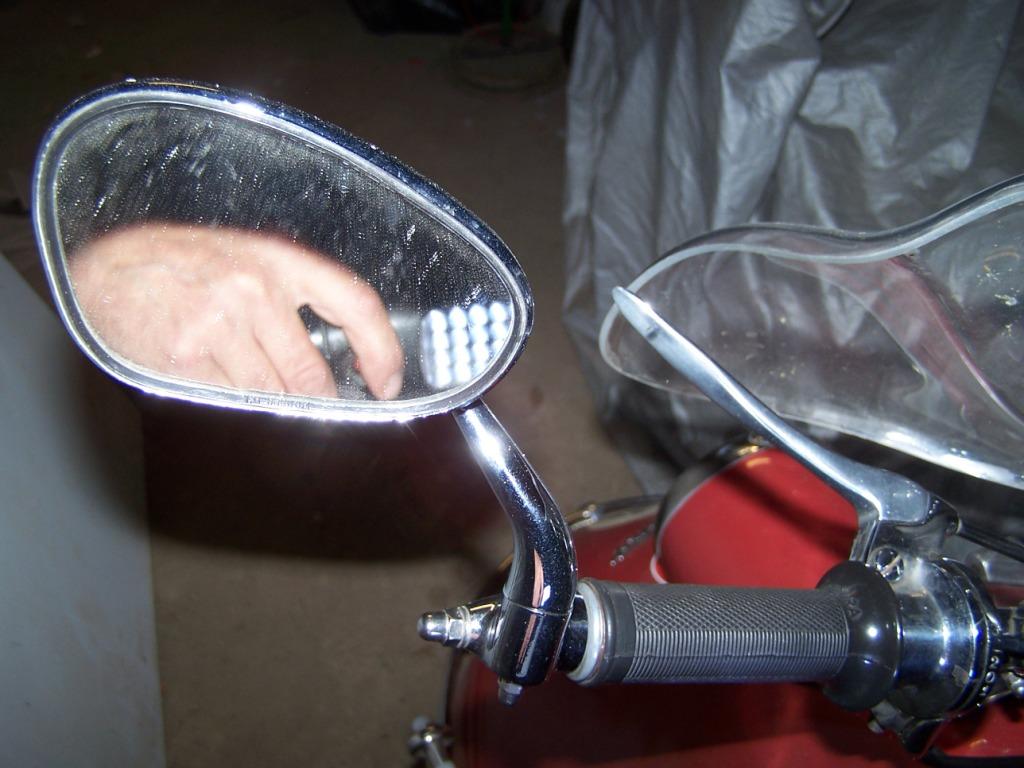

Servus Hans (velorex),
das Problem mit den Klappspiegeln vom Club hatte ich bei der Montage
vor vielen Jahren auch :shock:
Wenn Du ein Spiegel-Paar hast, ist das ganz einfach:
Schraube die Spiegelarme vom Lenkerhalter ab (senkr. Schraube mit Feder),
vertausche einfach die Lenkerhalter (links/rechts) am Lenker und schraube die Spiegel
mit den Armen wieder auf.
Dadurch bekommt das Spiegelglas die richtige Richtung und lässt sich optimal einstellen :D
Noch ein Tip zu diesen Spiegeln:
Die Kreuzschlitzschraube, die den Spiegelarm durch die Feder hält, hat sich immer gelockert :?
Habe anstelle dieser Schraube mit Schraubensicherung eine M5 Gewindestange eingedreht und
dann den Arm mit einer selbssichernden Mutter wieder befestigt. Hält jetzt bei den Lenker-
Vibrationen bombenfest, rastet gut ein und lässt sich auch gut ein- und ausklappen :D
Die Hutmutter ist nur zum Schutz des überstehenden Gewindes aufgedreht.
