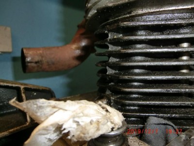

Beitrag von schrotti » 16.12.2019, 20:11

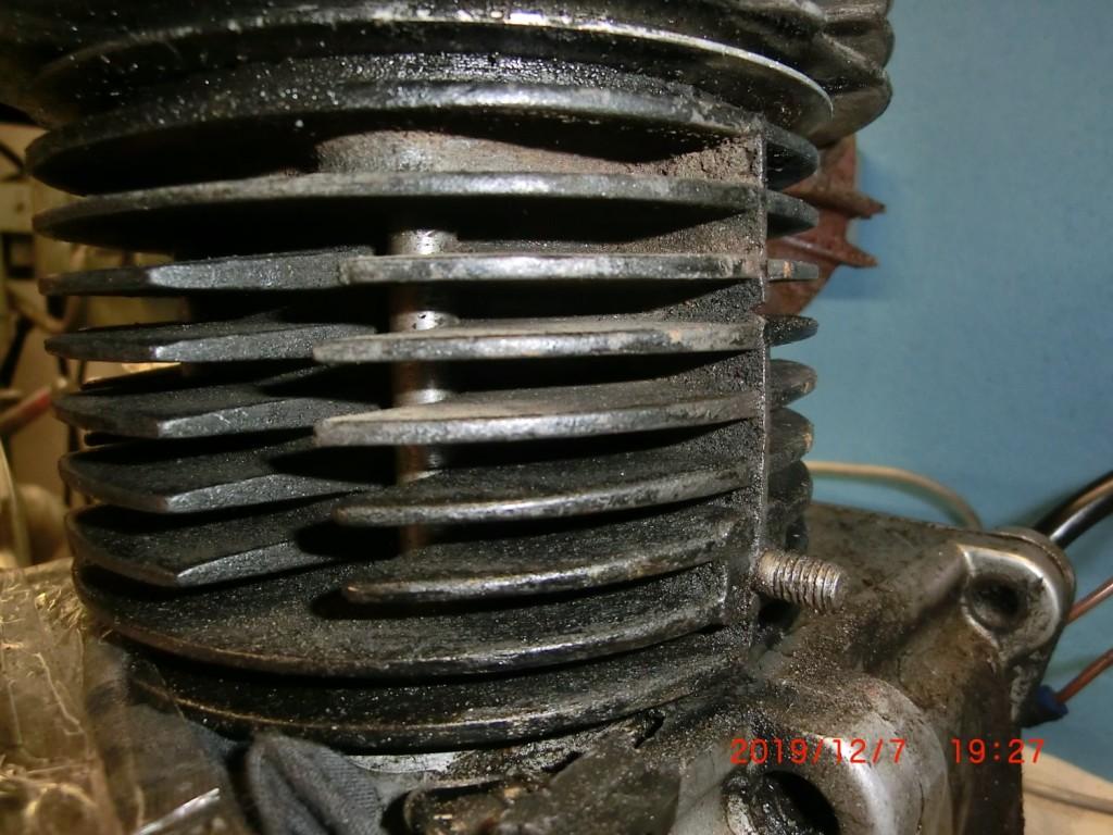

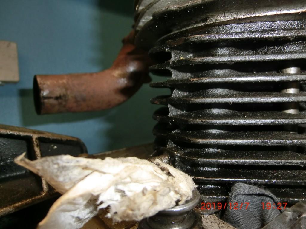

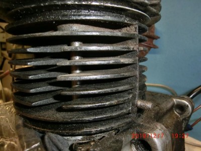

Kuckt mal was ich eher zufällig (wegen Lima-Demontage mußte das Blech weg) an einem A0 Motor entdeckt habe.Handelt es sich hier um einen Zylinder für nordische Länder der Erfrierungen am Kolben verhindern soll oder kam da irgendwie der Feierabend dazwischen?
Gruß Lothar Singer
Nach oben
Dieser Zylinder ist sicher in der Gießerei beim Ausschleifen der Stege
unbemerkt mit "durchgerutscht :(

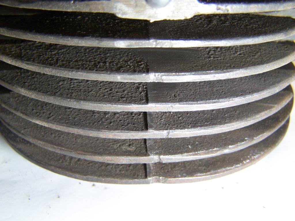

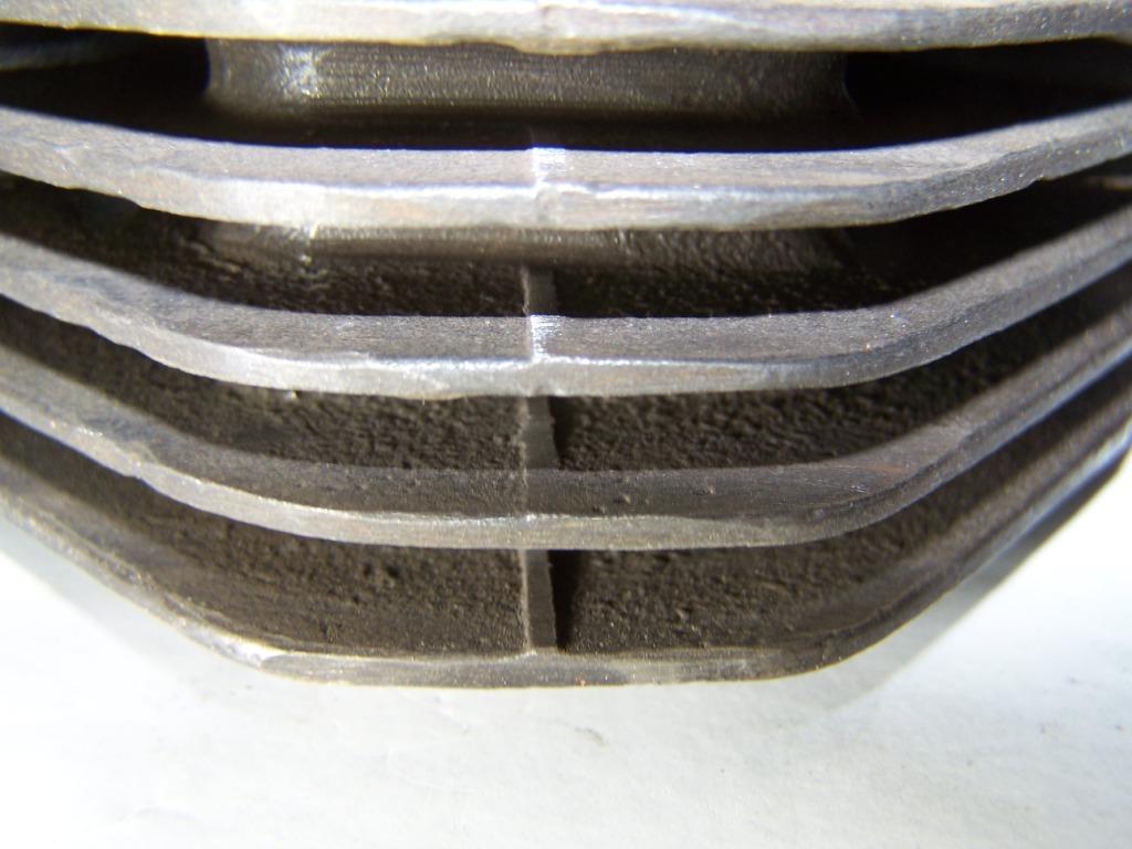

Auf meinen unteren Fotos erkennt man an einem "ordentlichen" Zylinder
noch die Ansätze dieser Stege
Re: Zylinder
Beitrag von schrotti » 18.12.2019, 22:42
Hallo Bernd,klar gehört der Zylinder in die Murks-Galerie,denn außer mir hatten schon andere Schrauber an dem Motor rumgemacht.Wahrscheinlich haben die sich gefreut daß die Trennstege noch OK sind. :shock:

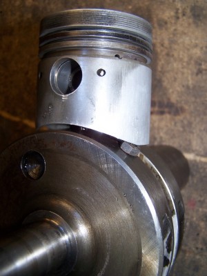

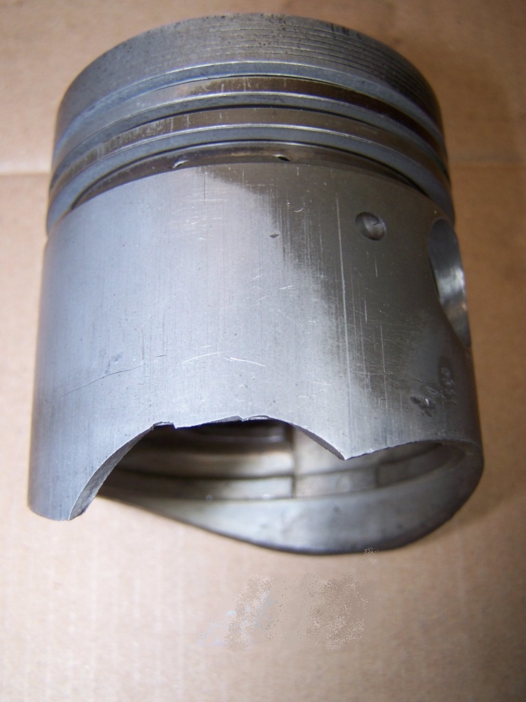

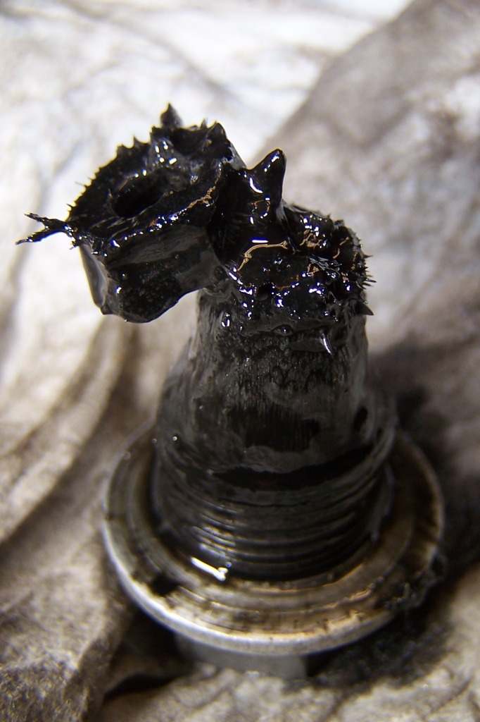

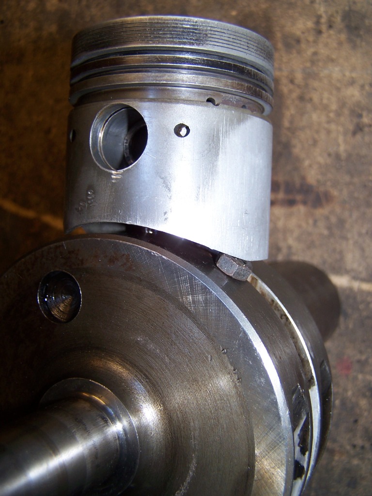

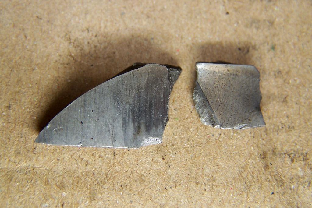

Erst hing am Magneten der Ölablassschraube eine M6er Mutter :?
Dann sah ich am Kolben diesen Ausbruch :shock:
Nach dem Entfernen des KULU-Deckels fand ich dann einen Teil der Bruchstücke :o
Die Moral von der Geschicht`:
Nicht immer geht es glimpflich aus, wenn ein kleines Teil in`s Kurbelgehäuse fällt :cry:
Diese Mutter war zum falschen Zeitpunkt am falschen Ort;
Kurz vor Kolben-U.T. zwischen Kurbelwange und Kolbenhemd :mrgreen:

Glück gehabt!
Ich würde die Bruchstelle am Kolben leicht beischleifen und dann den Kolben wieder verwenden. Oder sind die Kolben für die HEINKEL-Motoren auch so billig, dass sich das gar nicht rentiert und man lieber einen neuen kauft?
Beiträge: 605
Wohnort: Rheine Mesum
Re: MURKS ! Gesammelte Werke
Beitrag von Hans »
auf dem Bild, das den Koben zeigt, sieht der Kolben auf der auf dem Bild rechten Seite "unbenutzt" aus. Ist die andere Kolbenseite nicht so? Dann war die Kolbenbolzenachse nicht "gewinkelt", was dann ein weiterer Murks an diesem Motor wäre.
Beiträge: 3492
@ ILO-Dienst
Wenn es nicht ein Kabinenkolben wäre, würde ich diesen Kolben nicht mehr verwenden.
In 65,5 mm hat der Club nur italienische Hefe-Kolben (GPM) :? Diesen müsste ich erst
ein paar mal "tempern" um erst danach den Zylinder schleifen zu lassen. Dazu fehlt mir
aber die Zeit :(
Nach Rücksprache mit meinem Motor-Spezialisten (begnadeter Youngtimer-Tuner), werde ich
die Bruchkanten (wie Du auch vorschlägst) schön rund schleifen und den Kolben wieder einbauen.
Zur Beseitigung des Ungleichgewichts werde ich gegenüber entsprechende Bohrungen setzen :wink:
Kolbenring-Nuten und Kolbenaugen sind noch O.K.
@ Hans
Die Verfärbungen im Bereich des Kolbenauges stammen von den (normalen) Blowby-Gasen und
diese sind beidseitig relativ symmetrisch (Das Foto täuscht durch die Perspektive)
Eine Druckverlust-Prüfung ergab auch keinen übermäßigen Druckverlust über das K.G. :)

heinkel-bernd hat geschrieben: 20.02.2020, 14:52 @ ILO-Dienst
genau so würde ich das auch machen!
Von GPM-Kolben kann ich nur abraten. Meist ist ein nicht mehr ganz so optimaler Originalkolben um Welten besser, als ein neuer Nachbau. Man kann Kolben auch wieder überarbeiten.
Ich würde zusätzlich das Kolbenauge noch auf Schiebesitz des Kolbenbolzens umarbeiten, falls das nicht von Haus aus schon so ist.

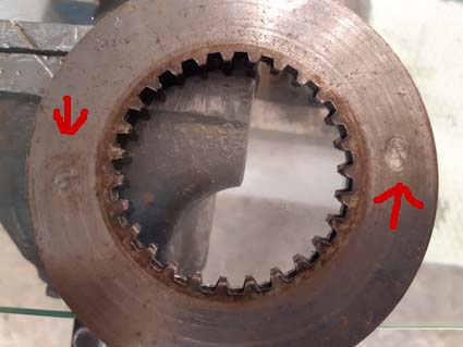

Hatte bereits während der Probefahrt bemerkt, dass Opa Heini sich schlecht schalten läßt.
Zuhause dann Kupplungsdeckel aufgemacht und Kupplung demontiert. Und dann...
2 fette Druckstellen auf Kupplungsplatte.

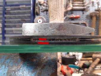

Und nachdem ich diese ausgebaut und auf eine Glasplatte gelegt hatte *uppps* fast 3mm verbogen.
Sowas sollte doch PLAN sein, oder?
Ein Opossum ist ein Possum mit 2 "O".

... noch ein Nachsatz:
bei genauerer Inaugenscheinnahme stellte sich heraus, dass diese Kupplungsscheiben DOCH in die Rubrik "Murks" gehören.
Es war nämlich eine dünnere Innenlamelle nach AUSSEN montiert.
Kein Wunder, dass diese im Laufe der Zeit dem Druck nachgegeben hat..

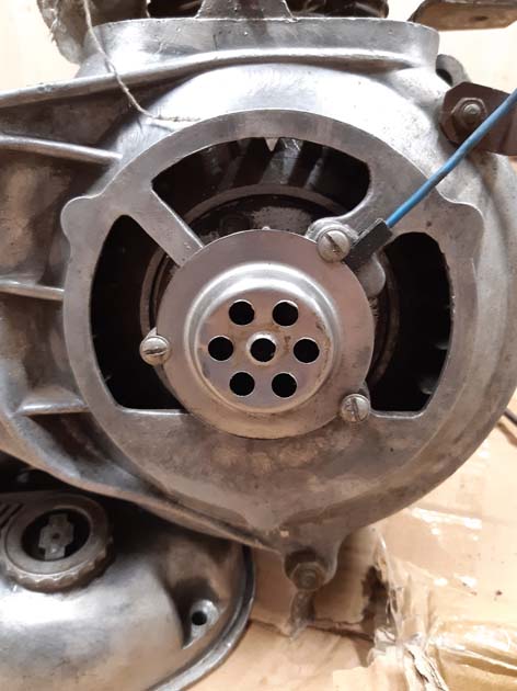

...nachdem sich der originale Motor von Opa Heini als ziemliche Baustelle entpuppt hat,
ergriff ich diese Woche die Gelgenheit und erwarb einen 2. Motor.
Aber auch hier gibt es durchaus noch Optimierungsbedarf...
Z. B. Dies hier: Abdeckung der Fliehkraftverstellung.. na was nehmen wir denn da?
Super, einen Abflußeinsatz. Immerhin Edelstahl und gut belüftet...

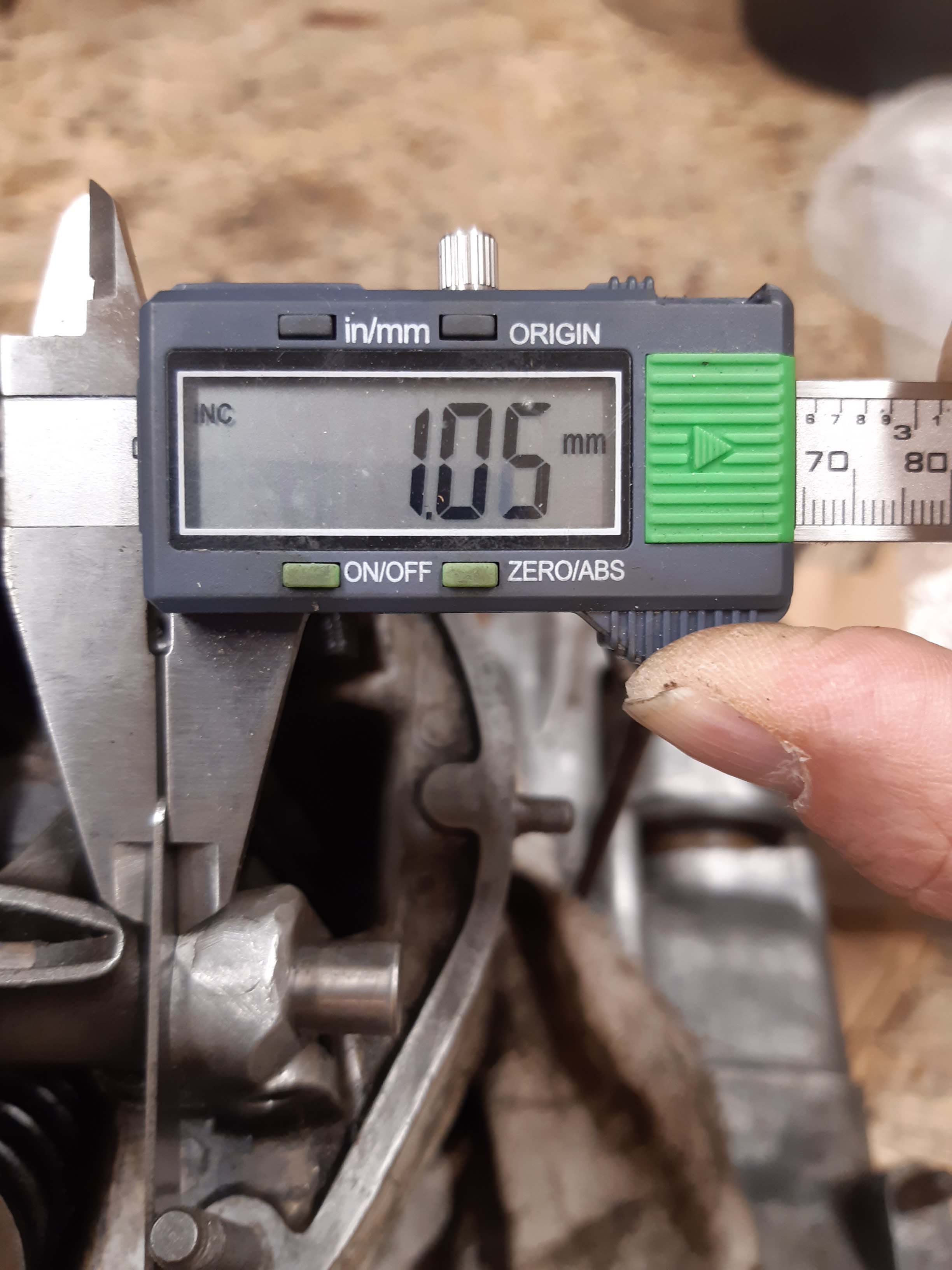

Spiel am Schlepphebel: über 1 mm.
Die Ausgleichsscheiben.. nicht in Sicht.
Und das Ventilspiel selber: Einlaß- und Auslaß über 1 mm!
Damit´s scheppert :-)
