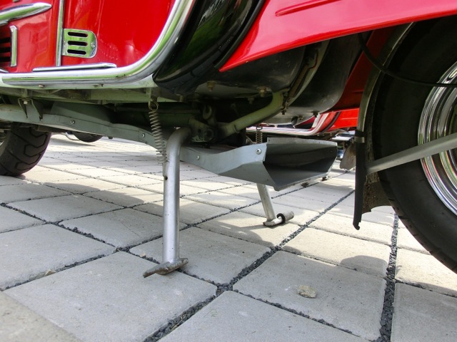

Hallo Markus,
eigentlich wollte ich nicht auf diesen Beitrag antworten, aber nun doch.
Du schreibst in deinem Beitrag vom 01.08. das folgende:
"...die Hauptkühlarbeit macht so der Fahrtwind. Das ist ja das Bauart bedingte Problem beim Roller das der Motor nicht im Fahrtwind hängt wie beim Motorrad. ..."
Deine aufwendigen Versuche und Umbauarbeiten mit dem Ölkühler und der Ölpumpe könntest du dir ersparen, wenn du den Motor mit zusätzlichem Fahrtwind kühlst.
Wie das geht siehst du auf dem folgenden Foto. In dem Roller (nicht meiner) ist ein großer Motor (250ccm) eingebaut und die angebaute Luftzuführung kühlt den Motor ausreichend.

Danke für das Foto. Tolle Idee, war bisher hier nirgends zu finden .
Warum werden bloss solche Idee (und andere) nicht veröffentlicht??
Denn so hat jeder was davon!
Wie ist das bei Regen , Schnee und Matsch z.b.??? Oder verfangen sich darin kleine Steinchen?
Gibts auch ein Foto wie der Übergang zum Gebläse gelöst wurde??
Gruß Markus
