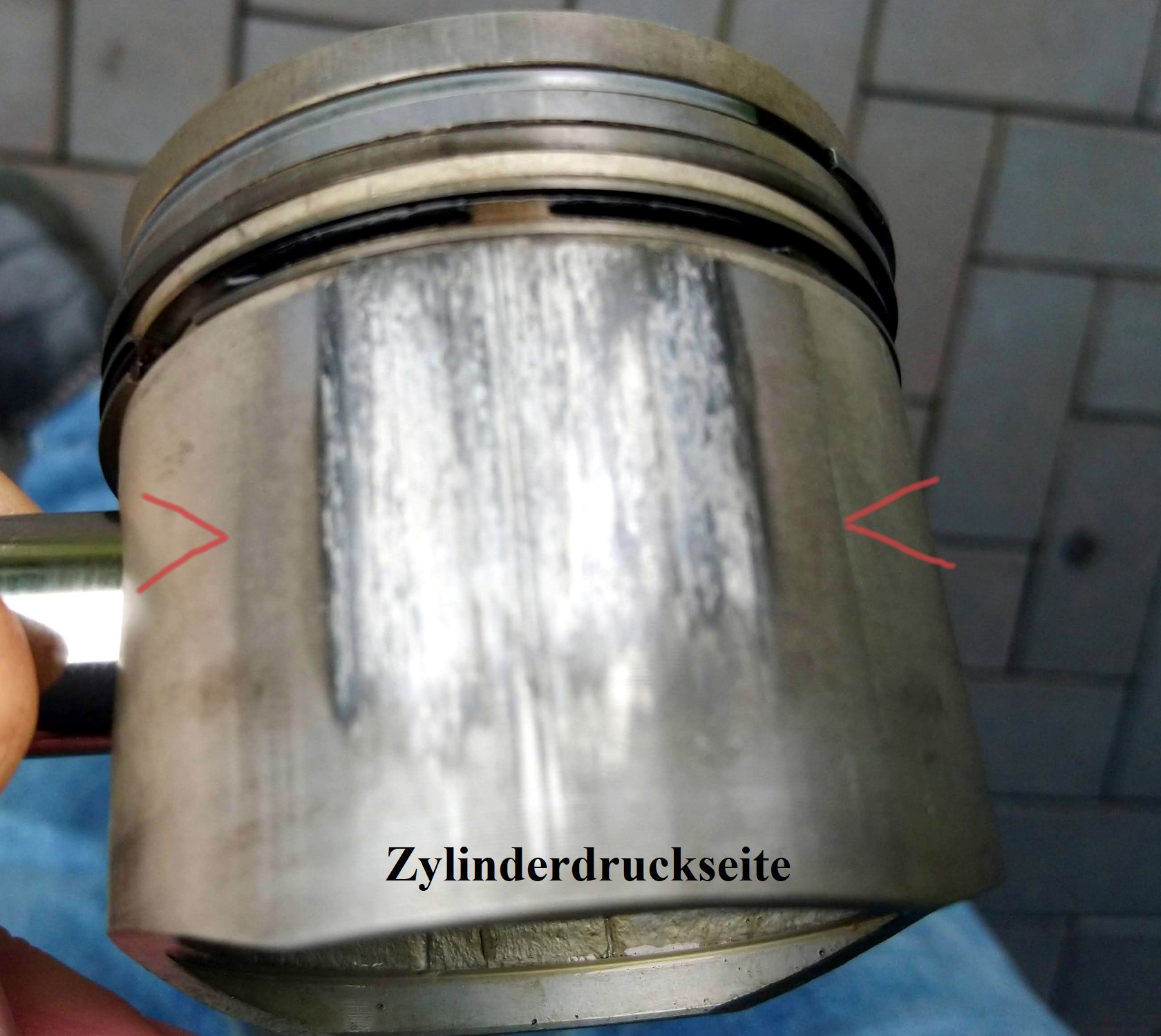

Servus Teddy,
Habe auch mal die von Henning verlinkten Seiten "studiert" und ich habe den Eindruck,
dass es sich bei Deinem Kolbenschaden um einen "einseitigen Kolbenschaftfresser ohne Gegendruckstellen"
handelt wie in Kapitel 2.2.3 beschrieben.
Dabei stehen als mögliche Ursachen u.a.:
- Bei luftgekühlten Motoren: Defekte, fehlende oder falsch montierte Luftleitbleche.
- Mangelschmierung an der stärker belasteten Zylinderdruckseite* durch Ölverdünnung........
* Nur diese Seite ist bei Deinem Kolben auch betroffen. Ölverdünnung könnte dazu beitragen, sehe ich aber nicht als Hauptursache.

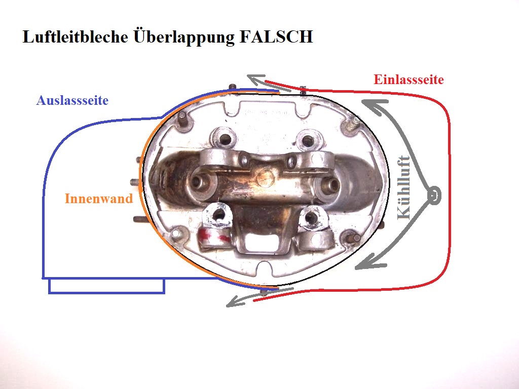

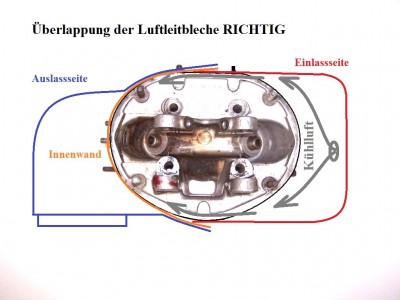

Ich würde unbedingt die Montage der Luftleitbleche überprüfen: Die Blechränder liegen zwischen den Befestigungsschrauben nie dicht aufeinander
Deshalb wird die Anordnung (dachziegelartig) so gewählt, dass die Luftströmung immer möglichst
im Kühlbereich verbleibt und nicht ein Teil davon durch abstehende Blechkanten nach außen
gelenkt wird !!!
Gerade im Bereich des Stösselkanals, wo sich auch die Zylinderdruckseite des Kolbens befindet,
sind die Kühlrippen des Zylinders unterbrochen und schaffen somit einen sensiblen thermischen
Bereich am Zylinder

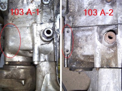

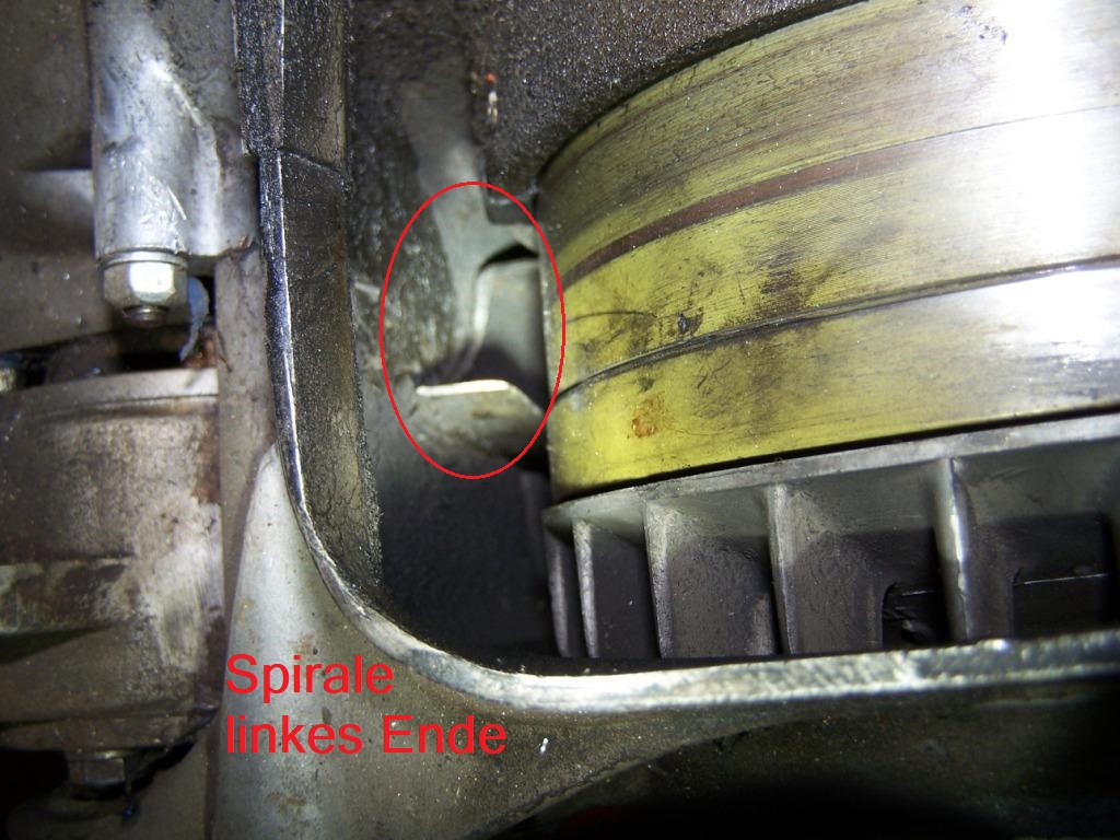

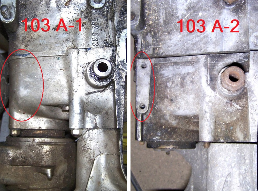

Am 103 A-1 Motor muss unbedingt die "Spirale" (um die Lima) montiert sein !!! Beim A-2 Motor wurde darauf verzichtet, da hier das Kurbelgehäuse anders ausgebildet wurde und
auch der LIMA-Deckel im unteren Lufteinlass-Bereich offen ist.
Einen A-2 Motor erkennst Du an den zwei M6er Gewinden/Schrauben
gelenkt wird !!!
Bereich am Zylinder

Hallo Bernd, das sind jetzt noch mal neue Aspekte! Mit der Ölverdünnung teile ich deine Meinung, mein Kolben sah ähnlich aus. Jetzt kann ich ja nur in den Zylinder sehen.
Es ist definitiv ein A1 Motor und die Spirale ich eingebaut. Das weiß ich, weil ich neue Lima Kohlen eingebaut habe und einen neuen Kurbelwellen Dichtring. Das war alles mit Zentimeter dicker Pampe voll. Wegen den Blechen bin ich gerade noch mal in die Garage gegangen weil ich nicht sicher war, aber ich habe sie so eingebaut wie es sein soll. Dabei muss ich dazu sagen, dass die Luftleitbleche ein paar kleine Risse haben aber noch gut voreinander stehen.

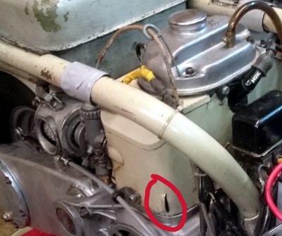

Aber mir ist doch noch was aufgefallen. Nachdem von Bernd der Hinweis zu den Lüftungsblechen kann, habe ich im Netz mal nach "neuen" Blechen gesucht, weil meine an 2 Stellen einen Riss haben. Dabei ist mir aufgefallen, dass in meinen Lüftungsblech ein Schlitz ist, den die Bleche im Netz nicht haben.
Ich dachte erst das müsste so, weil es irgendwie ausgearbeitet wirkte. Das Bild ist vom ersten Öffnen des Kofferkastens vor gut 2 Jahren. Hier kann man auch sehen, dass die Luftleitbleche falsch montiert waren. Trotz alledem hatte der Motor da kein thermisches Problem, der Kolben hatte ein super Laufbild!
alle deine angesprochenen Punkte wurden geprüft, wobei ich mich bei den Teilen von Club auf deren Aussage zur Maßhaltigkeit verlassen habe. Die Kolben und Zylinder vom Club werden im Jahr über 100mal verkauft und wurden in meinem Fall noch mal überprüft!
