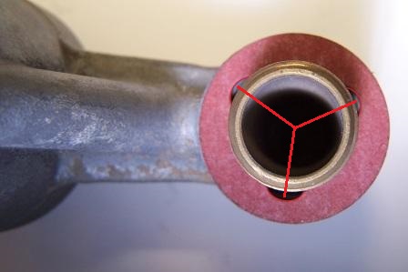

Es kann möglich sein, dass die obere Dichtung über dem Schwimmerkammer-Anschluss den Kraftstoff-Durchfluss
zur Leerlaufdüse behindert hat :?
Deshalb sollte diese Dichtung Auskerbungen besitzen, die das verhindern :wink:
Hier sieht man, was ich meine :
Bild 3 und 4
http://www.heinkel-club.de/t3/m-l/vehic ... html#c1184

Keiner der beiden Vergaser besitzt diese Auskerbungen in der Dichtung. Dennoch arbeitet der Motor im Leerlauf. Nur leider etwas hochtourig obwohl die Gasschieberanschlagschraube schon ganz herausgedreht ist. Gasseil hat genug Luft und der Kolben klackt hörbar auf der Schraube auf. Falschluft kann ich eigentlich auch ausschließen.

Ich finde es in der Tat auch merkwürdig, dass die Dichtscheibe den Zufluss zur Leerlaufdüse versperrt, dennoch läuft der Motor nun einwandfrei im Leerlauf, auch ohne die Ausklinkungen in der Dichtung wie von dir beschrieben. Aber wie kann der Motor ohne Leerlaufsystem im Leerlauf arbeiten? Wird das dann mit über die Nadel gesteuert?

Jan1111 hat geschrieben: 21.07.2017, 18:43 dennoch läuft der Motor nun einwandfrei im Leerlauf, auch ohne die Ausklinkungen in der Dichtung wie von dir beschrieben.
Diese Dichtungen geben zum Gewinde der Abschlussschraube bestimmt noch einen kleinen Spalt frei, wodurch die
Leerlaufdüse das bisschen Benzin, das sie benötigt, bekommt :wink:
Diese drei Auskerbungen wurden warscheinlich vorsorglich eingestanzt, falls sich die Dichtung beim Festziehen so weit verpresst,
dass dieser Spalt verloren geht :?
