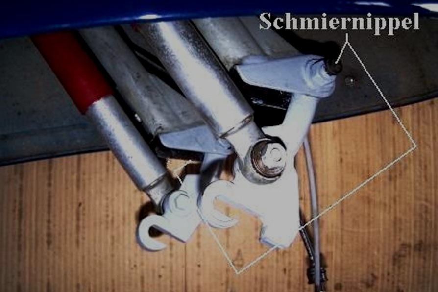

Ich habe anscheinend eine andere Gabel. Wenn das so wie auf Deinem Photo aussieht, würde ich das auch nicht ohne Schutz fahren.

Nur noch zur Info:
Es gab da nach der Teleskop-Gabel nur noch die sogen. Schwingengabel zum Ende der A-2 Produktion;
2 gezogene Kurzschwingen mit je einem Federbein und da sind Faltenbälge sinnlos

Ah, ich erinnere mich: Ich habe statt der Faltenbälge von außen aufgesetzte Staubabstreifer von einem (glaube ich) japanischen Moped drauf gesteckt. Das würde das Problem mit den breiteren Reifen auch lösen. falls ich finde, welche das waren, schreibe ich es hier rein.
Aber ich habe einfach nach Durchmesser gesucht und dann Ringe mit Stellschrauben gedreht, die sich oben an den Außenrohren der Gabel festhalten. Könnte sogar passendes geben, wenn man besser sucht, als ich.

Danke euch. Werde mich dann mal mit Kabelbindern bewaffnen und mich unter den Heinkel legen
