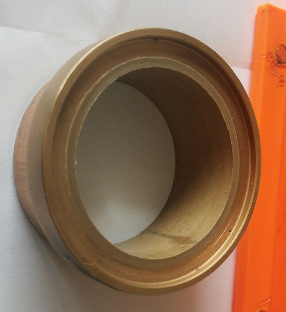

Hier die Lösung für das Problem beim Drehen. Eine Aufnahme mit den gleichen Toleranzen wie im Motor, in das es eingepresst wird.
Eine IGIDUR H4 Buchse mit 39mm: https://www.igus.de/product/57
Ob es auf 1/100 mm zentrisch ist sollte keine Rolle spielen: "Der Innendurchmesser stellt sich erst nach dem Einpressen in die Aufnahmebohrung mit der entsprechenden Toleranz ein". Es läuft sich also passend ein.
Ansonsten hatte ich keine Lust meinen Ersatzmotor ständig zu zerlegen und wieder zusammen zu bauen für die Versuche. Also "schnell" ein Abzieher gebaut. Mit dem Gleithammer geht es ganz gut raus. Etwas Montagepaste um den Reibwert zu erhöhen verwendet, um es nicht zu stark zu quetschen.
Wirklich viele km habe ich noch nicht fahren können mit dem Motor, aber das ergibt sich hoffentlich diesen Sommer.
Die Schwinge ist jedenfalls völlig spielfrei und geht sehr leicht.
